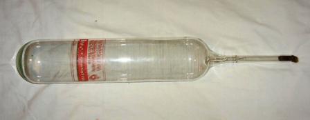

A ja być może już niedługo ponapełniam żarówki neonem :562:
Postautor: end » 19 lis 2005, o 15:46
Alek, pomniejszyłem foto... mam nadzieję, że nie jesteś zły na mnie za to.
Tak lepiej się ogląda :)
A jaki byłby koszt napełnienia takiej zwykłej żarówki ?
Aleksander Zawada
Posty:532
Postautor: Aleksander Zawada » 19 lis 2005, o 15:49
Zależy do jakiego ciśnienia 8)
Postautor: end » 19 lis 2005, o 16:02
Wiesz, że się na tym nie znam kompletnie... :(
No tak, aby wyładowania było dobrze widać...
Aleksander Zawada
Posty:532
Postautor: Aleksander Zawada » 19 lis 2005, o 16:23
Trudno powiedzieć. Butle neonu udało mi się zdobyć bardzo tanii, bo po 20 zł, ale normalnie taka butla to ok 300zł. Myśle, że ciśniene powinno być w granicach kilkudziesięciu Tr.
