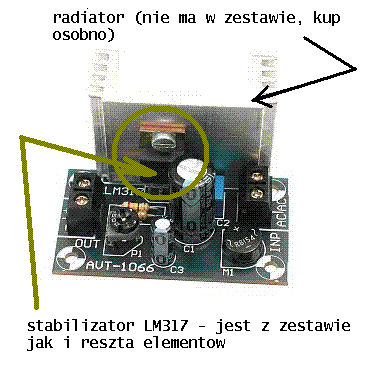

Wiesz, może lepiej na kawałku uniwersalnej płytki zrób sobie to co Ci End narysował
w pierwszej odpowiedzi...tak chyba będzie lepiej.
A jak nie czujesz się na siłach, to polutuj gotowca np. AVT1066 - uniwersalny zasilacz
na kostce LM317 http://sklep.avt.com.pl/photo/_pdf/AVT1066.pdf
Tylko trzeba będzie potencjometrem P1 ustawić na wyjściu 15V...
No i może wstawić równolegle do C3 jakiś mały kondensatorek, tak ze 100nF przykładowo.

Cały kit AVT1066 - 15 zł http://sklep.avt.com.pl/go/_info/?id=33116
Dokupić trzeba tylko trafko....lub z czegoś innego wydłubać.

Radiatorek nie musi być duży np. taki
Obrazek
Ostatnio zmieniony 23 sie 2007, o 15:22 przez end, łącznie zmieniany 1 raz.

W załączniku przykładowo tak to może wyglądać...
będziesz miał blaszkę aluminiową (lub miedzianą) - aby dało się ładne U wygiąć
to radiator sobie zrób. Nie będzie - trudno, nie powinno się nic stać.
Co do trafka na "malunku" - gdzie podłączamy sieć a gdzie zbieramy obniżone napięcie
czyli gdzie jest strona pierwotna (ta do 230V), a gdzie wtórna (ta z 18..20V) to już
zależy od konkretnego typu transformatora. Z reguły wyprowadzenia pierwotne i wtórne
są z dala od siebie, choć zdarzają się "cudaki" i trzeba uważać.
Jak będziesz patroszył jakieś coś w celu pozyskania transformatora - to może zrób zdjęcie
lub chociaż odrysuj co gdzie było podłączone - jak trafko podłączysz odwrotnie...będzie bum.
[ Dodano: 23-08-2007, 15:40 ]
Czyli wyjmuję transformator z jakiegos radia unitry, podłączam go pod złożony już kit AVT-1066.
Tak.
Do tego transformatorka przykręcam mały radiatorek (on też chyba musi być do czegoś przylutowany, tak?)
Yyyyymmm.....no nie.
Radiator (blachę) przykręcasz do tego metalowego "ucha" stabilizatora.
On jest w obudowie TO220 - ona ma takie metalowe ucho z dziurką na śrubkę,
właśnie po to aby ją do radiatora przykręcić.
Pamiętaj że: w przypadku LM7815 na radiatorze będzie potencjał masy.
W przypadku LM317 ( http://cache.national.com/ds/LM/LM117.pdf ) na radiatorze
będzie ustawione P1 napięcie wyjściowe i wtedy radiator nie może się z niczym stykać.

Nie jasna jest dla mnie tylko jedna sprawa. Ten radiator jest przylutowany do druku i na zdjęciu widać "coś" przylegające do niego. Czy daja to w komplecie do radiatora ?? Jeśli nie to proszę o jakiś link z AVT do radiatora i tego "czegoś", żebym zrobil za jednym razem kompletne zakupy :)
[ Dodano: 23-08-2007, 16:44 ]
co to jest ten stabilizator i jak wyglada.. ??
tasza
Posty:456
Postautor: tasza » 23 sie 2007, o 15:50
Załącznik...
A tak wygląda stabilizator LM317 w pełnej krasie:
Obrazek
I poglądowo - w jakimś układzie:
Obrazek
[ Dodano: 23-08-2007, 15:52 ]
A tu masz link do sklepowego radiatora z AVT - to ten, co go Endzik wstawił gdzieś powyżej
całe 1.20 pln http://sklep.avt.com.pl/go/_info/?id=47835
