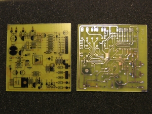

w wersji pod s65 tak już jest od samego początku, U5 tam się nie montuje
dziadek7 dostał pełną dokumentację do projektu jednostronnej płytki pod s65 na elementy przewlekane i pewnie można z nim będzie pogadać na PW w tym temacie,
płytka została sprawdzona, komp uruchomił się bezproblemowo, czyli nie zawiera błędów
Płytka jednostronna zawiera tylko! 1 zworkę i duży stabilizator LM7805, bo w czasie programowania komp pobiera ponad 100mA z zasilacza i wersja 78L05 może paść
Wymiary 70x68mm, niestety większe niż pod elementy smd

NTo może nie rób SMD tylko na zwykłe elementy [płytka tzw. przewlekana]
Za dwa dni będę mail takie płytki robi mi je Firma i kilka zostanie
[ Dodano: 19-07-2007, 03:30 ]
Płytka gotowa ver. przewlekana czyli na zwykłe elementy nie SMD pod wyświetlacz S65 ...... patrz załącznik ..... zrobiona za zgodą jej autora tzn. Kol. "fachman" z tego forum. Płytka ma ścieżki cynowane . otwory powiercone , od strony elememntów 'opisówka' montażowa .
Zostało mi kilka sztuk jakby ktoś potrzebował ..... info na Email: i7i7@op.pl
