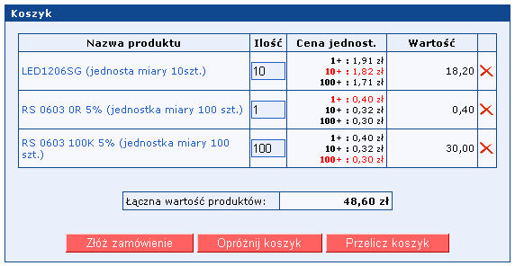

Witam..... :608: hmmm cena jest za jedną sztukę, czyli 100x0,20=20zl pln... niee za tanio ..

Postautor: BodeX » 17 maja 2007, o 09:14
Sprawdzając cenę sugerowałem się zawartością koszyka.. i wyszło np: tyle
ale jeżeli jest tak jak piszesz to cena bardzo przystępna...

Postautor: tmerlin » 17 maja 2007, o 09:30
No pierwsza pozycja: jednostka miary 10szt, kupiles 10 jednostek, czyli 100 sztuk
druga: jednostka miary 100szt kupiles 1 jednostek czyli 100 sztuk
w trzecim wypadku kupiles ... hmm... 10.000 sztuyk rezystorow ..
