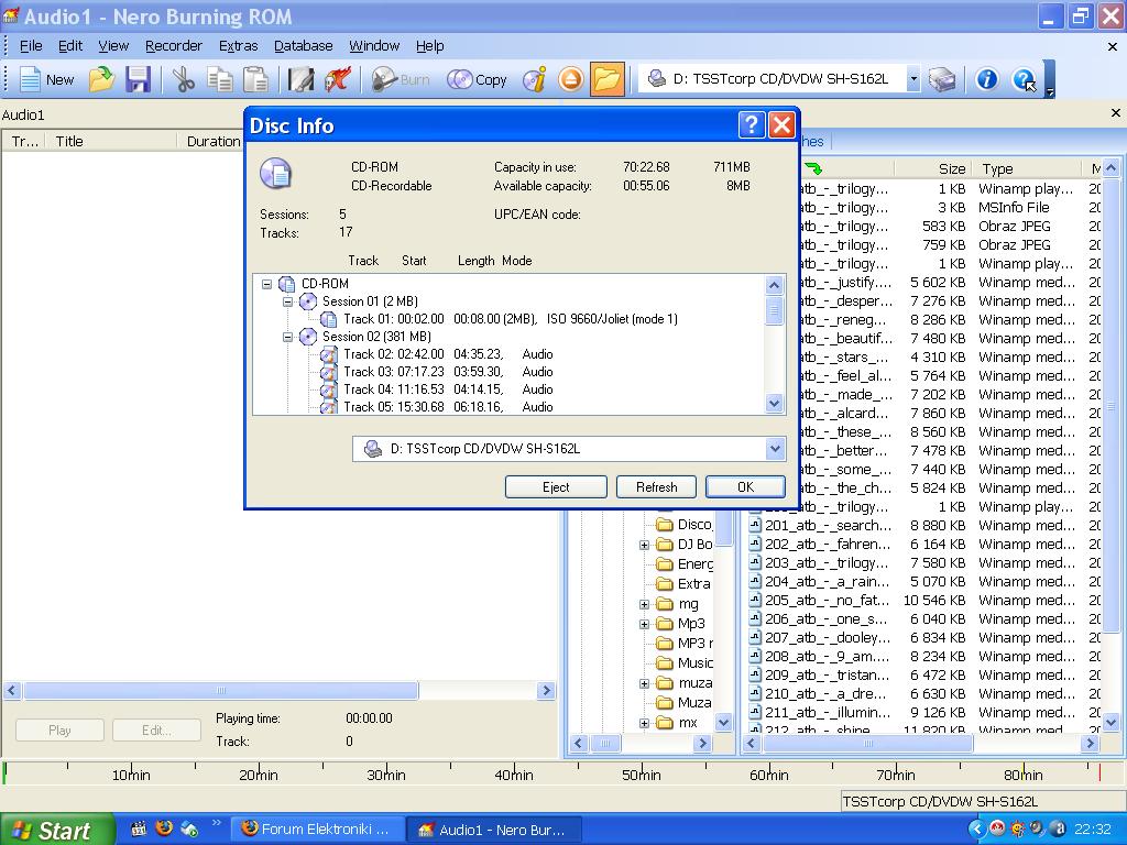

Nie chce mi sie tworzyć oddzielnego tematu ,wiec podepnę sie pod ten. Jeszcze nie mam tego zestawu ,ale się zapytam. Czy ten sterownik jest w stanie obsłużyć płyty wielosesyjne? O ile pamiętam to avt 5078 nie obsługiwał takich dysków. Z kolei avt 2660 bezproblemowo obsługuje takowe CD.

moim zdaniem zalezy to bardziej od samego CDROM'u niz sterownika, wydaje mi sie ze komunikacja z CDROM'em jest na wysokim poziomie tak wysokim ze nie ma znaczenia czy jest to plyta jedno czy wielosesyjna, choc zastanawia mnie czy wogole jest mozliwe tworzenie wielosesyjnych AUDIOCD.

Kolego hessus jak najbardziej jest możliwe tworzenie wielosesyjnych AUDIO CD w nero burning rom. :629:
Palisz CD audio w trybie track at once bez zamykania CD. Jak jest jeszcze wolne miejsce to poprostu dogrywasz do istniejącej juz sesji.
W załącznku masz przykład tego ze się da...
Przykład wielosesyjnej CD-audio-nero widzi taki dysk juz jako CD-rom
