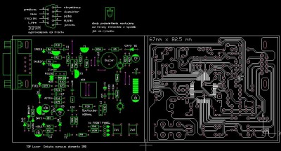

Do fachman - podeślij mi te pliki z projektami na priva a ja już postaram się coś zdziałać. sprawdź jeszcze na 100% czy nie ma błędów bo nie chce żebyśmy powielali płytki z felerem.
dodałem w międzyczasie switche na płytce no i wszystkie sygnały wyprowadziłem złączem DB9 , czyli popularnym Com
zaraz ci wyślę mailem, starałem się aby płytkę można było wykonać metodą termotransferu, pewnie poprawki po wytrawieniu obowiązkowe ale jest za to możliwość wykonania pojedynczych egzemplarzy
plik z rysunkiem płytki umieszczam w tym poście, jest to wyskalowany pdf,
teoretycznie wystarczy wydrukować 1:1 ale rzeczywistość nie musi być taka banalna
836rev22.rar
rysunek płytki w formacie pdf
(52.31KiB)Pobrany 410 razy

dorzucam w tym poście rysunek pcb z elementami przewlekanymi,
jeśli ktoś ma oryginalną płytkę z AVT to prosiłbym o sprawdzenie czy sygnały właściwie trafiają na piny procesora, ten jpg ma rozdzielczość 75dpi, post wyżej jest w załączniku pdf spakowany rar i jego rozdzielczość wynosi 1200dpi, to info dla tych co podejmą wyzwanie wykonania tej płytki
aha skoro jest to komputerek, dorzuciłem "komputerowy akcent" w postaci złącza DB9, jest to popularny COM w obudowie plastikowej, kątowy, przewlekany, do druku, do kupienia właściwie wszędzie, ja go kupiłem w TME w Łodzi
Być może na płytce są zmiany w stosunku do opublikowanego schematu, niestety nie mam pod ręką oryginalnej płytki i nie mogłem porównać jej ze schematem. Jeśli ktoś wyłapie jakiś błąd proszę o tym poinformować.
Dodałem na płytce 2 diody oświetlenia i zmienioną płytkę zapodałem 2 posty niżej

Postautor: krawy1 » 14 kwie 2007, o 15:10
Fachman
Zauważyłem w twojej płytce brak rezystora R35 od tranzystora T5 oraz niewiem czy tak ma być bo nie jestem elektronikiem połączyłeś mase DGND z AGND

Postautor: fachman » 14 kwie 2007, o 20:32
Fachman
fajnie że ktoś na to zerknął :598:
pominąłęm go celowo, tak samo zresztą jak rezystory ograniczające prąd diód LED R5 i R12 bo uważam że diody aby równomiernie oświetlały powinny mieć własną płytkę drukowaną i tam te oporniki powinny się znaleźć dobierane pod kątem ilości diód i poboru prądu. W takim układzie jak na opublikowanym schemacie zadaniem R35 było wysterowanie T5 w przypadku kiedy tranzystor sterowany jest z portu typu Open Drain. W czasie prac nad projektem prawdopodobnie nastąpiła alokalizacja portu przeznaczonego pod sterowanie LED a ten rezystor pozostał, bo typowy portA wymaga rezystora szeregowego ograniczającego prąd portu i takie zadanie spełnia dodany na płytce Rled. Jeżeli jestem w błędzie to mnie poprawcie. Jako T5 polecam BC337-40 bo uważam że nie ma co żałować napodświetlenie LCD, w sytuacji gdy jakieś głupki nakazują jazdęcałodobową naświatłach walka o te 50 mA w te czy wewte nabiera zupełnie innego wymiaru :601:
co do mas, tutaj wykorzystujemy ADC tylko do pomiaru napięcia akumulatora, w przypadku płytki jednostronnej zachowanie pełnej separacji AGND i DGND okazało się bardzo kłopotliwe więc odpuściłem sobie ten kanon. Z praktyki wiem że np w PIC-ach niema takiej separacji wogóle a 10-bitowy przetwornik ADC pracuje bardzo stabilnie
nie wspomniałem również o S1 i S2, na płytce zarówno te przyciski testowe na pcb jak i wyprowadzone na front panel kabelkami zwierają przez szeregowe oporniki, podejrzewam że na oryginalnej płytce też tak jest a schemat z EP jest w tym miejscu źle rozrysowany i wogóle biję się w piersi jeśli są jakieś różnice między schematem a płytką to wcześniej czy później one wylazą, dlatego jeśli ktoś zabrał się za robienie płytki to nie przesadzać z ilością :598:

zadałeś sobie duzo trudu (szacuneczek)żeby przerobić projekt smd na przewlekane,ale to nie cel mojego postu.Pytanko do ciebie .Czy problemem dla ciebie było by stworzenie płytki dla wyswietlacza lcd 4x20, sa małe zmiany w stosunku do orginalnej płytki ale to jeszcze nie to co przy wyswietlaczu philipsa,A propo tych elementów z których zrezygnowałeś to dobrze bo własciciel projektu tez stwierdził ze wiele elmentów jest zbędnych.

Zrobiłem już prototyp wg rysunków które tu zapodałem,
dodałem jeszcze 2 diody podświetające przez otwory w płytce,
dzięki czemu mogłem zastosować również przewlekane diody i zamontować je po stronie elementów.
Został mi jeden wolny pin w złączu więc dedykowałem go światłom mijania i poprzez rezystor doprowadziłem go do pin52 uP, może Darekk dopisze fragmencik tak aby przy wyłączonych światłach ale przy włączonej stacyjce mrugał na wyświetlaczu symbol świateł mijania przypominający o obowiązku ich włączenia ??
Komputerka jeszcze nie uruchomiłem, słabo wytrawiło mi się pod scalak, robiłem z termotrans papierem kredowym więc muszę rysikiem usuwać zwarcia, no ale jakoś to będzie, myślę że wkrótce odpalę go
Załączam rysuneczki, jakby ktoś chciał się zabawić.
Przypominam że jest kilka drobnych zmian w schemacie ideowym,
bazowałem na schemacie z EP 9/2005 str 11 i tak:
Kod: Zaznacz cały
1. usunąłem R8 100R 2. usunąłem R18 0R czyli taka w sumie zworka 3. usunąłem R21 1R6 4. zamieniłem T2 BSS138 na popularny BC558C i zrezygnowałem z diody D1 5. wszystkie tranzystorki smd typu pnp zamieniłem na BC558B, natomiast typu npn na BC547B 6. nie stosowałem dodatkowych elementów przy wyjściu 1_wire tj T4, R44 i R45 7. diody D9, D10, D11 zastępuje jeden opornik RD 10k 8. zamiast opornika R26 zastosowałem Zenerkę na 3,3V 9. nie stosowałem tranzystora T5, diody włączyłem na razie bezpośrenio do +5V więc palić się będą zawsze po podaniu zasilania, bo było tak że chciałem aby podświetlenie zapalało sie z postojówkami ale teraz jak 24n na dobę będziemy jeździć na mijania to do złącza doprowadziłem właśnie sygnał z mijania i potrzebna jest drobna zmiana w samym programie aby to poprawić 10 nie zastosowałem R28 bo to chyba była zworka
teraz wszystkie elementy można stosować przewlekane, za wyjątkiem samego procesora i układu resetu które w takiej wersji są niedostępne,
nie wiem czy podświetlenie 2 diodami będzie wystarczające, wszelkie zwykłe odpadają na starcie, trzeba szukać a jak największej światłości rzędu kilku mCd i jak największym kącie rzędu 30 stopni i więcej, w ostateczności zawsze można dać tam zwykłe żaróweczki 12V/1,2W i podłączyć sie pod 12V ze świateł mijania na pin4 złącza
Nie chcę pisać nowego postu, więc tu dodaję, że wykonałem płytkę wg projektu i wszystko się ładnie zmontowało i uruchomiło. Komunikat o światłach wyłącza sie przez podanie plusa na pin5 złącza DB (miałem 816 i wgrałem v3.32)
Wyświetlacz mam od n3310 na oryginalnych blaszkach, działa na 5V, nie montowałem zenerki na 3v i nie potrzebne okazały sie oporniki podciągające R25 i R27.

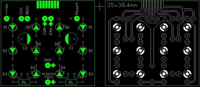

w uzupełnieniu mojego projektu płytka wyświetlacza n3310,
niestety 2 diody to porażka, teraz dałem 2x po 6sztuk i to jest to,
płytka ma identyczne wymiary jak wyświetlacz, tzn same szkło pozbawione wszelakich ramek, wymaga to wyjęcia tego złacza i przylutowania go do płytki, potem wyświetlacz na docisk na te sprężyste blaszki. U góry i dołu dajemy klipy spinające to w jedną całość,
z płytką łączymy kabelkami i mamy większe możliwości ulokowania go na panelu wskaźników. Ten kondensatorek od przetwornicy DC/DC wyświetlacza umieściłem na tej dodatkowej płytce, bo kanony tego wymagały, z tych samych powodów znalazł się na niej też elek blokujący zasilanie. Podświetlenie oczywiście ze światej mijania, oporniki w gałęziach dobrać w zależności od zastosowanych ledów. Sprawdziłem ,całość pięknie się świeci, u mnie na niebiesko, chcę jeszcze dodać że prezentuję uniwersalne rozwiązanie, taki wyświetlacz zaprojektowałem oczywiście pod komputerek, ale można go zastosować do wielu innych urtządzeń które bazują na wyświetlaczu n3310, sprawdziłem że zamiast blaszek można zamiennie stosować gumy przewodzące od wyświetlaczy z demobilu, sprawdzają się doskonale!
Jako klipy u góry i dołu polecam takie grzbiety to do spinania kartek, są do kupier\nia w papierniczych, można też samenu wygiąć taki ceownik, blacha z puszki coca-coli przy blaszkach w zupełności wystarcza, do gumy trzeba troszkę mocniej to scisnąć
7779.rar
Wyskalowany pdf z płytką wyświetlacza n3310
(36.65KiB)Pobrany 258 razy
Rozmieszczenie elementów na płytce wyświetlacza n3310
Ostatnio zmieniony 19 kwie 2007, o 23:32 przez fachman, łącznie zmieniany 1 raz.
