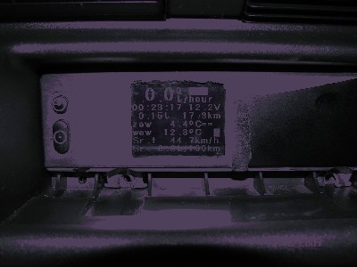

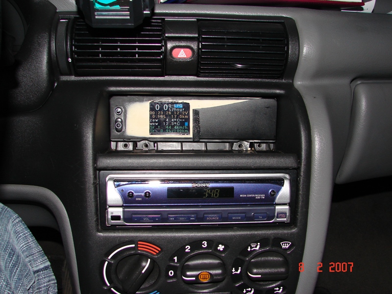

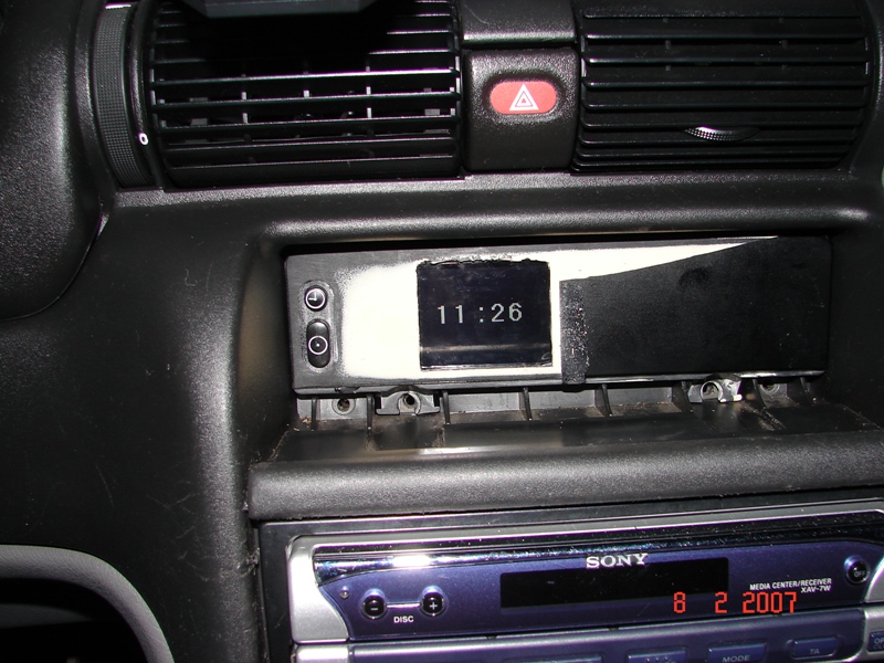

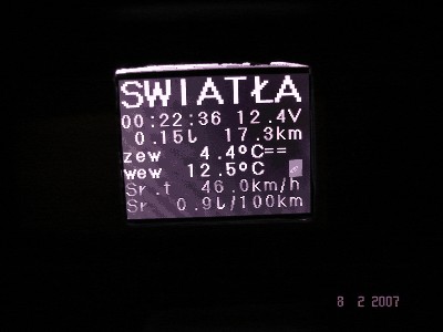

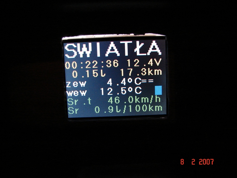

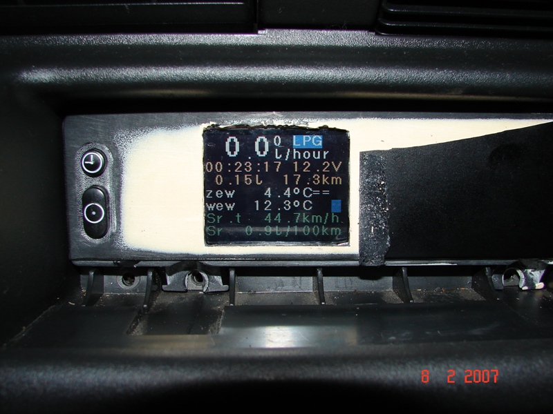

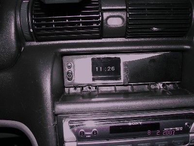

Witam ponownie, dziś zakończyłem dwa następne komputerki - bęzyna na lcd 3310 - obecnie jest już testowany, i bęzyna-gaz na lcd s65 - też już testowany. Na Lcd z 3310 z wsadem gazu jest wszystko ok. Komp nie ma zadnych problemów po kilku podstawowych poprawkach. Na lcd z S65 też wszystko jest ok, z tym że jest jeden mankament, u mnie w samocodzie jest odwrotnie z napięciem pokazuje że jest na LPG gdy jest na bezynie i odrotnie jak jest na gazie. problem wiem gdzie tkwi, ale najbardziej mnie martwi ze w dalszym ciągu nie mam sygnalu na sterowniku od wtryskiwacza gdy samochud jest na gazie. Nie mam wtedy obrotów i nie moge ogladać spalania gazu. Problem tkwi nie w przekazniku, ktory odcina sygnał na wtryskiwacz w momęcie przejscia na gaz, gdyż podłanczałem się bezpośrednio pod sterownik = Komputer sterujący w samochodzie, i doszedłem do wniosku, że to komputer od gazu wyłancza całkowice zasilanie sterownika wtryskiwacza. Przekaznik w tym wypadku wychodzi na to iż jest tam zbędny bo i tak na tym kablu impulsów nie ma! co mam z tym fantem zrobić? Jak rozwiązać dość poważny prolem. Ma ktoś może schemat takowego sterownika -=- komputera w samochodzie OPEL ASTRA 1.4 na jednopunktowym wtrysku z 92roku?
może doszedł bym wtedy do tego gdzie dochodzi zalilanie do kompa i podał bym je tam po prostu?!
Pomużcie w tym temacie bo z tym mam tylko problem
Poniżej zdięcia POKŁADOWEGO
