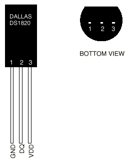

a mam jeszcze jedną żecz
ja z avt dostałem jako termometr element w kształcie tranzystora
nie montowałem go bo stwierdziłem ze na chwile rozruchu jest niepotrzebny
moze to jego sprawka??
co prawda nie sądze ale w razie czego jak go podłączyć
to jest budowa jak wygląda - mniej wiecej - wszyscy powinni wiedziec o co chodzi
powinien to być ds1819
ja zamówilem ds 1820
ale czy to tosamo??

Z innej beczki - dalej walczę z termometrem.
czy ktoś może mi łopatologicznie wyjaśnić (krok po kroku) jak podłączyć uproszczoną wersję z DS18B20, ale bez T4 i otoczki, co z czym i skąd wziąć, fotka mile widziana (oczywiście płytki), będę dozgonnie wdzięczny.
EDIT - 06.04.2007 - problem rozwiązany, szczegóły w poście z dnia 06.04.2007 r. (wymiana elementów T4, D19 i U2).
Komp jeździ ze mną, liczy, ostatnio przy tankowaniu na 36,5 litrach na stacji pomylił się o 0,5 l.
