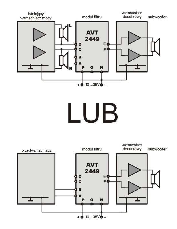

Przypomniało mi się jeszcze coś, mam wzmaciacz o impedancji od 6 do 16 ohm, a subwoofer o impedancji 4 ohm czy musze stosować jakieś rezystory czy obejdzie się bez tego? Jak tak to gdzie je najlepiej umieścić skoro będę używał AVT 2449?

Na punkty A, B należy podać sygnał liniowy o poziomie 100mV...1V, na przykład z wyjścia przedwzmacniacza. Często takie wyjście nie jest dostępne, i wtedy należy wykorzystać punkty C, D - które podłączamy do wyjść stereofonicznego wzmacniacza mocy.
Poniżej rysunek połączeń.
