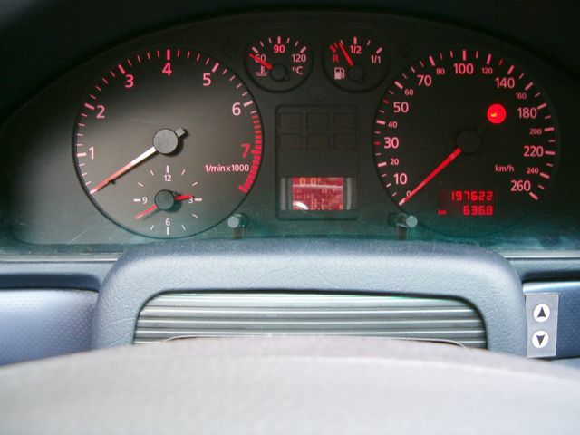

Podaje parametry kalibracyjne dla Audi A4 1,8 z wielopunktowym wtryskiem:
wersja programu: 4v41, benzyna836, specjalna
współczynnik wtrysku: 17601
współczynnik drogi: 194 cm/8imp
współczynnik obrotów: 120

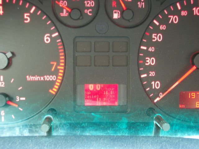

A tak jest zamontowany (zdjęcia dobrze widoczne po klikięciu):
