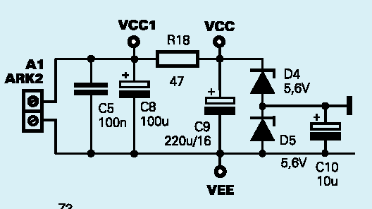

Z tego co do tej pory sie nauczylem to unipolarny ma wyprowadzenie G D S a bipolarny B E C i to calkowicie inaczej wyglada na schemacie. Moge zastosowac jakikolwek npn? bo nie posiadam aktualnie w zbiorach tamtego. A i jeszcze jedno w schemacie kondensator C6 -10uF nie ma podanej biedunowosci... dziwne to troche, ze sam musze dochodzic jak go wlutowac...

to nie ta czesc schematu :P Mowilem o C6:) Wszystkie npn ktore posiadam to BCxxx, nadadza sie? to jest zzasilane na 12V:)

he he polak to zawsze wykombinuje :) A looknij jeszcze na C6.. I tak wogole teraz zauwazylem, mam niektore kondensatory elektrolityczne na 50V i 25V, nic sie nie stanie? Na ile powinny ew. byc? No i ten nieszczesliwy C6 czy mozna go jak kolwiek lutowac? bo mi sie wydaje ze walnie jak podlacze niechcacy na odwrot...
Ale co oznacza VEE?
A co do zwarc - zadnych, a lutu zimnego to niepotrafie zrobic:P
Wierzę w twe zdolności, ale zimne luty są tak zdradliwe jak zwrarcia.
A czy elementy są w dobrych miejscach poukładane?
nie wiem czy tak pod reka:P Jakies 45km, ale moja szkola w ktorej sie ucze jest 5 km od niego, wiec miesieczny idzie w ruch:)
A ja mam 340km do Wolumenu :)
A ja mam pomysł ;)
Weź 2 kondy ceramiczne 4,7uF czy jakieś inne bezbiegunowe, połącz je równolegle - dostaniesz kondensator 9,4 uF. Ta mała odchyłka różnicy nie zrobi. Możesz go także poskładać z mniejszych.
Pamiętaj, zawsze możesz dawać kondensatory na wyższe napięcie np. masz w układzie 16V to poniżej tych 16V nie dawaj kondów bo przekroczysz ich napięcie znamionowe i ulegną uszkodzeniu.Każdy odpowiedni kond. powyzej tych 16V czyli 25V, 35V, 50V itd. itd.
Ale co oznacza VEE ?
Ujemne napięcie zasilania
A ja mam pomysł Wink
Ale po co te kombinacje ! Zastanów się trochę Michał.
Kondensator wlutuj tak jak pokazałem na załączniku - myślę, że będzie działało :D [/quote]
