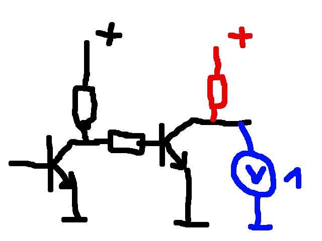

Zamiast docinac pomóżmy koledze. Jeśli dobrze zrozumiałem to otrzymujesz -12V a powinieneś otrzymać +12V. Sugeruję wstawienie konwertera niapięciowego -12v NA +12v. A jeśli chodzi o impuls to jest to potencjał chwilowy /a czas jego trwania-to nic innego jak częstotliwość /-tak najogólniej.
A do pajączka-wiem co to są parametry ale mi chodziło o fakt zastosowania elektrolitów. Nie wiem starasz sie być nie miły czy uważasz mnie aż za takiego głąba....
Druga sprawa ;multimetrem nie zmierzysz impulsów ale jest on na tyle wolny iż "nie widzi on niskich stanów przez po powinien pokazywać mniejwięcej wartość max impulsu.W naszym przypadku około 12V.
raczej kolega otrzymuję względem zera 12V lub względem 12V 12V a nie -12V im eśli sygnał na wyjściu jest OC to nie będzie tam napiecia 12V tylko 0V względem 0 lub wysoka rezystancja dlatego należy podłączy rezystor podciągający do 12V Lub w co wątpię na wyjściu przetwornika drogi jest kondensator
Poza tym jeśli któryś z nas nie ma racji to dajmy miejsce na wypowiedź autorowi projektu bo podejżewam że on poprawi nas wszystkich godną uwagi wypowiedzią/ na co bardzo liczę/
jest to pomiar przetwornika drogi i jesli samochód stoi to wartość można zmierzyć lub jesli samochód porusza sie bardzo wolno na przykład jest przepychany to wskazanie na mierniku będzie się zmieniać chyba że w przetworniku zastosowano uklład który daje krótki impuls co określony odcinek drogi

Z całym szacunkiem-ale jeślisamochód porusza sie wolno to impulsy są jednakowe a częstotliwość różna /czytaj małej częstotliwości/. Jeśli samochód porusza się szybko to impulsy generowanę są z odpowiednio większą częstotliwością. Ale możliwe jest też inne rozwiąznie-różnica prędkości =różne prądy.
Jeśli chodzi o wyjścia to napewno są przetworniki na wyjściach których występują sygnały dodatnie lub ujemne względem masy.U nas minusa akumulatora. I to czy kolektor jest otwarty czy zamknięty to inna sprawa ponieważ otwrty kolektor=potencjał 0V kolektor zamknięty =12V, na wyjściu. Z dalszą dyskusją powstrzymam się do czasu wypowiedzi kogoś mądrzejszego -czyli autora projektu /bez uwłaczania czegokolwiek komukolwiek/.
Jarobo wytłumacz mi o co Ci chodziło z tym tranzystorem.
Przepraszam nie doczytałem z tym dokupieniem tranzystora.
A jeśli chodzi o powolne impusy /krótkie/ to miernik pokaże chyba że jest marny. I tu masz rację że może nie pokazać ale tych bardzo krótkich impulsów.

Z całym szacunkiem-ale jeślisamochód porusza sie wolno to impulsy są jednakowe a częstotliwość różna /czytaj małej częstotliwości/. Jeśli samochód porusza się szybko to impulsy generowanę są z odpowiednio większą częstotliwością. Ale możliwe jest też inne rozwiąznie-różnica prędkości [glow=red]=różne prądy[/glow].
Przyjmująć że np w przetworniku jest zastosowany np kontaktron i magnes,halotron i magnes,transoptor szczelinowy,czujnik indukcyjny i metal, to długość impulsu będzie zależna od częstotliwości (prędkości pojazdu) czasami się zdarzy że w czasie postoju na wyjściu będzie sygnał
Co do OC to powiec mi jakie napięcia będą na wyjsciu tranzystora gdy wysterujemy mu bazę lub nie wysterujemy z czerwonym opornmikiem i bez niego
Raczej, to dostaje to:
podlaczajac woltomierz pomiedzy mase a wyjscie przetwornika na woltomierzu mam 0V caly czas, natomiast podlaczajac woltomierz pomiedzy +12V a wyjscie przetwornika na woltomierzu mam impulsy +12V
Nie do konca wiem jakie to impulsy ma na woltomierzu, ale ja to interpretuje tak, ze potencjal wyjscia jest w kazdym przypadku 0 :roll:
Tego, przyznam, nie rozumiem.
Z tym sie nie zgodze !!
No wlasnie.. chyba ze... jak dla mnie to jest jednoznaczne dla przetwornika "generujacego impulsy", a tak okreslil go Drakerus.
I tu masz racje. Jednak nadal beda to "Impulsy" a wiec sygnaly o "bardzo krotkim" czasie trwania.
Takie cos nie powinno sie zdazyc w poprawnie zaprojektowanym przetworniku drogi na impulsy (albo nie bedzie to juz przetwornik impulsowy).
Co do Twojego OC.jpg, jak dla mnie bedzie to odpowiednio (+ i GND gdy bedzie z czerwonym opornikiem; oraz nieokreslony* i GND gdy nie bedzie red'a).
*) wysoka impedancja

Nie wiem po co byla ta cala dyskusja na temat przetwornika. Zostalo to dosc jasno wyjasnionena samym poczatku. Ja zrozumialem od razu ze przetwornikk ma wyjscie otwarty kolector (czyli podlaczajac miernik pomiedzy wyjscie i mase nie widzimy impulsow, a jezeli miernik pomiedzy +12V i wyjscie przetwornika impulsy sa). Nawet najprostszy miernik cos tam pokaze, bo ma na wejsciu zapewne jakis kondensator i wycalkuje te impulsy. Nie bedzie to 12V ale jakas nizsza wartosc, ale bedzie widac ze soc sie zmienia.
Zeby uciac dyskusje:
Sprawa jest prosta , podpiąć wyjscie przetwornika do +12V przez rezystor np. 10k i powinno zaczac dzialac.

Widzie ze na formu moj post wywolal niemale poruszenie. W moim poscie staralem sie opisac problem jak najprosciej (tzn. tak jak to wygladalo w realu). Dla uszczegolowienia ponizej link do strony opisujacej rzeczony przetwornik:przetwornik
Tak jak pisalem do pomiarow napiec uzywalem woltomierza, a obracajac osia przetwornika mozna na woltomierzu zobaczyc zmiany napiecia ( tudziez zmiany roznicy potencialow na w/w wyjsciu przetwornika).
Tak czy inaczej dzieki wszystkim za pomysl z podpieciem wyjscia przetwornika przez rezystor do +12V, mysle ze to rozwiaze moj problem (rozwizanie genialne w swojej prostocie) przetestuje to dzisiaj.
Pomyłka-nie chodziło o stany niskie tylko o krótki impulsy.
Co do Twojego OC.jpg, jak dla mnie bedzie to odpowiednio (+ i GND gdy bedzie z czerwonym opornikiem; oraz nieokreslony* i GND gdy nie bedzie red'a). - tu się zgodzę z kolegą

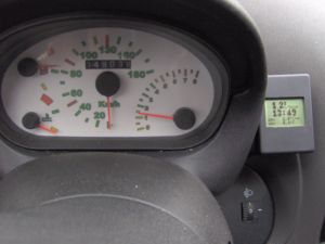

Witam kolejnego skodziarza :D Ja zamontowałem w zaślepce oryginalnego komputera od feli. Chciałem, żeby go trochę przypominał:
Obrazek
PS. Na ile masz wykalibrowany cz. drogi, bo u mnie jest 25cm/1imp. Też mam hallotron w zegarze, ale mam bez wzmacniacza (jest maksymalnie blisko cześci metalowej prędkościomierza wsadzony w otwór). Pozdrawiam.
