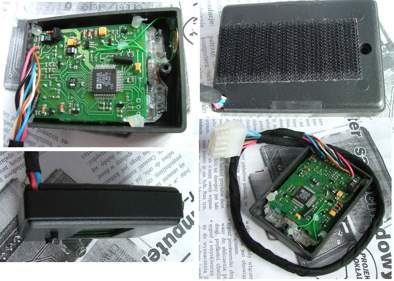

Witam ja zamontowałem u siebie z blaszkami sprężystymi i nie zauważyłem objawów przerywania w czasie jazdyChdzi mi o sam wyświetlacz. Nie chcę takego z blaszkami spreżynującymi, bo w samochodzie różnie z nimi bywa (wstrząsy). Wiec ja poszukuje wyświetlacza, do którego można BEZPOŚREDNIO przylutować przewody, np takego jak ten:
Pozdrawiam.
po przylutowaniu przewodów do styków sprężystych połączenia zalałem klejem z HotGlue
oto fotka widok całośći
pozdrawiam jarobo

A miałeś te blaszki przyklejone oryginalnie do wyświetlacza?Witam ja zamontowałem u siebie z blaszkami sprężystymi i nie zauważyłem objawów przerywania w czasie jazdy
pozdrawiam jarobo
