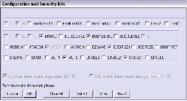

Czy włączyłeś w 162 fusa M161C? Nie wiem czy różnice w obu procesorach mogą mieć wpływ na działanie programu , ale po przełączeniu fusa na kompatybilność z 161 teoretycznie :D powinny na 162 chodzić programy z 161. Wyłącz też opcję JTAG i CKDIV8 ( domyślnie włączone ) może to zmieniać funkcje pinów lub układów wewnętrznych.

Postautor: kobfour » 9 mar 2006, o 22:28
Takie fusebity mam ustawione

Fusy wyglądają na dobrze ustawione , ale jeżeli sie nie mylę to jest niezgodnoś w pinach procka pomiędzy programem na CD i schematem w EP, LCD Nokii jest podłączony do sprzętowego SPI Pinb.7(SCK),Pinb.6(SDIN),Pinb.5(D/C)Pinb.4(SCE),Pinb.1(Reset) a w programie widac deklaracje softwarowego SPI
