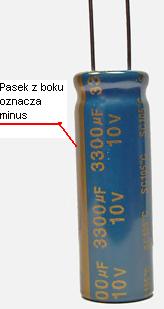

zgadzam się, są przy niektórych elementach + i - to teraz nasówa mi się następne pytanie:
- skąd mam wiedzięć gdzie jest w\na (nie wiem :P) elemencie + a gdzie -? :| bo trzymam w ręku kondenstator i nie widzę na nim nigdzie ani plusa ani minusa, widzę tylko, ze ma jedną nóżkę dłuższą...
Postautor: end » 13 kwie 2005, o 12:42
Dłuższa nóżka to +, a minus to którsza...
Choć czasem bywa, że obie nóżki sa krótkie (np. z demontażu)
Podam przykład (obraz) który chyba wszystko wyjaśni :)
P.S staraj się zawsze uważnie montować takie kondensatory, bo pomyłka grozi albo uszkodzieniem układu albo wybuchem.
Ja mam nauczkę bo raz mi kondek wybuchnął w twarz ale nic się nie stało...(na szczęście), od tamtej pory sprawdzam dwa razy zanim coś podłącze.
