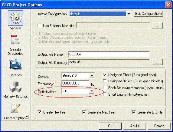

Jeśli piszesz w AVR Studio to na 100% masz wyłączoną optymalizację kodu i dlatego program się nie mieści w mikrokontrolerze.
Pozatym źle przepisałes z mojej strony :
Kod: Zaznacz cały
#define LED_OFF PORTB |= 0x00
zamiast tego powinno być
Kod: Zaznacz cały
#define LED_OFF PORTB |= 0x80
No i parametr funkcji _delay_ms jest za duży.
