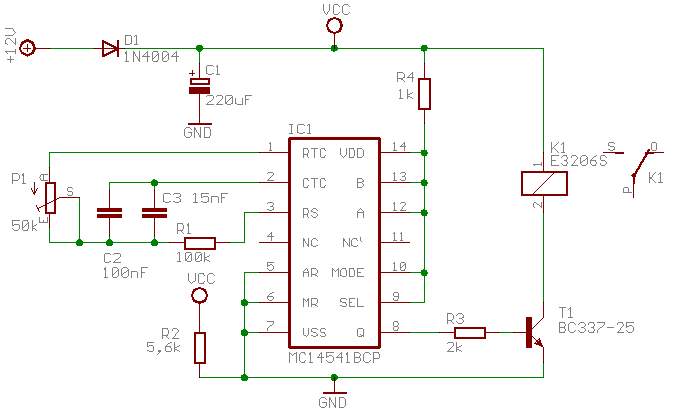

Poszukuję schematu - czasówki na CD14541 na zakres do 120s lub podanie linku. Z góry dziękuję i pozdrawiam wszystkich. Tom

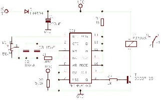

Rozrysowałem kiedyś z jakiegoś tostera, nie wiem czy poprawnie.
