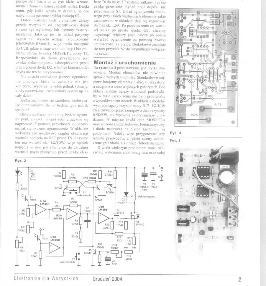

Do kitu dołączono ksero gdzie AVT napisało: Na płytce drukowanej oraz schemacie układu wkradło się kilka drobnych lecz istotnych błędów: dioda d2 została narysowana odwrotnie, zabrakło połączenia dzielnika R8, R9 z wejściem nieodwracającym U2B (n.5) zamiast z wyjścia U2A(n.1), cewka L1 powinna być zasilana Plusa a nie z Minusa, zeby ulatwic prowadzenie sciezek na PCB zamieniono miejscami G i D, tranzystor T6 nalezy wlutowac odwrotnie. Poprawiony schemat oraz rysunek płytki zamieszczamy obok...
I tu jest pierwsze z moich pytań. Skoro obraz płytki drukowanej jest taki sam jak w kicie to na co mam patrzeć-na bledy zamieszczone obok i czormalnie lutowac w plytke...
2. Moze mi ktos wyjasnic o co chodzi z "zabrakło połączenia dzielnika R8,R9..." i co ja mam zrobic na płytce żeby było ok...

tutaj jest schemat1 ten z "poprawkami" dolaczony do kitu i schemat 2 z artukulu Elektronik dla Wszystkich...

Postautor: end » 25 kwie 2005, o 00:16
Czy ty nie widzisz , że na płytce "pierwszej" rezystor R8 i R9 nie łaczą się ze sobą?
Dopiero na płytce "drugiej" widać, że zostało to połączone.. (zobacz dokładnie i tak u siebie podłącz)
Normalnie lutuj płytkę, zamieniając tylko kierunek diody i pamietaj o połączeniu dzielnika R8 i R9 ze sobą (np. kawałek przewodu).
Jak coś jest niejasne to pytaj ;)

teraz to ja juz nic nie rozumiem... Oba schematy sa takie same oprocz oprocz polaczenia R8 i R9... lecz na schemacie 1 (to ten nizej) napisali "Poprawiony schemat oraz rysunek płyki zamieszczamy obok", ktory wyglada tak samo... dioda ma taki sam kierunek, tylko zaznaczyli ze T6 odwrotnie...
To wez mi powiedz co w koncu odwrotnie mam wlutowac... bo nie ogarniam...
Postautor: end » 25 kwie 2005, o 09:25
Witam.
Na schemacie poprawiono połączenie dzielnika R8 i R9 z wejściem nieodwracającym US2 (nóżka 5) i tylko tyle w temacie schematu.
Wyraźnie jest to napisanew erracie...
Schemat płytki drukowanej został poprawiony o dodanie ścieżki której poprostu brakuje.
(Zobacz R8 i R9 na płytce)
Zapewne masz płytkę z błędem którą wypuściło AVT (kiedy to się skończy?!)
Wlutuj diode odwrotnie, przecież widać na drugiej płytce (tej poprawionej) że katoda diody łączy się z + kondensatora C3 (na schemacie) co nie pwoinno miec miejsca.
Poprostu nie został poprawiony nadruk (opis elementów) na plytce, zmianie uległo tylko dodanie ścieżki.
Radzę bardziej kierowac się schematem na przyszłość, wtedy każda niejasnośc będzi rozwiązana.
T6 wlutuj jak napisali w erracie czyli odwrotnie.:)

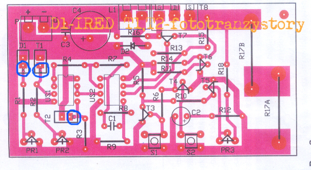

daje jeszcze raz plytke drukowana... wyraznie zaznaczylem gdzie sie znajduja pkt K, E, E
Moje pytanie brzmi... w ktorym do ktorego punktu mam wlutowac anode a do ktorego katode diody...
plytka
Postautor: end » 27 kwie 2005, o 10:57
Cze, to bardzo proste katoda diody połączona jest z R1 co zresztą widac przecież zaznaczone.
Czyli, z tej strony co mamy krótszą nóżkę w diodzie LED (D1) lutujemy do R1
Rozumiesz? :wink:
Fototranzystory T1 i T2 lutujemy w następujący sposób:
W punkt "E" lutujemy emiter (jest to jedna z nóżek tranzystora) a w drugi punkt nieoznaczony lutujemy kolektor, baza zostaje niepodłączona - można odciąć tą nóżkę :)
Jeśli nie wiesz gdzie w fototranzystorze jest B C E, czyli baza-kolektor-emiter to napisz mi dokładne oznaczenie (symbol) który jest nadrukowany na fototranzystorze i napisz w jakiej obudowie jest (model) wtedy rozpiszę Ci która nóżka to która.

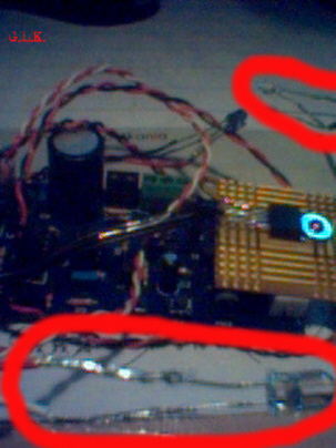

Postautor: glk » 27 kwie 2005, o 12:45
Wiem co to jest tranzystor i jakie ma nogi i jak sie nazywaja... nie musisz mi tego tumaczyc...
Albo ja jestem slepy albo sprzedali mi jakis bubel bo moje 2 fototranzystory maja tylko dwie nogi... jedna krotsza dluga dluzsza...
uklad
Postautor: end » 27 kwie 2005, o 13:03
Nie muszę...
Kolektor to jest anoda w tym przypadku a emiter to katoda.
Zobacz sobie na schemacie.
Zazwyczaj dłuższa nóżka to anoda, jadnak kiedyś spotkałem serię diod LED gdzie fabrycznie było to zamienione...więc nie powiem na 100% że tak ma być.
Masz miernik? To sprawdź gdzie jest katoda a gdzie anoda.
Ale widzę na obrazku który zamieściłeś, że dłużasza to anoda a krótsza katoda.

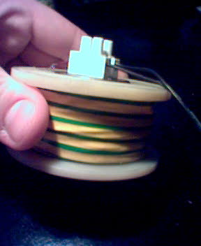

Postautor: glk » 5 maja 2005, o 08:53
Nareszcie zrobilem ta cewke z drutu 0,7 i około 555 zwoi. Uzyskalem opor ok. 4,5. I mam pytanie: w jaki sposob mozna uzyskac wieksza indukcyjnosc bez zmiany drutu i rdzenia?

Pomoze ktos?
Bardzo slabo przyciaga mi cewka... co doradzacie?
