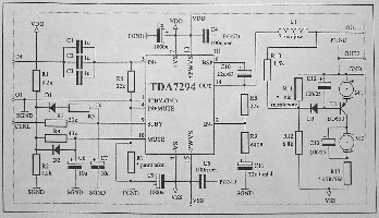

Witam,
Mam pytanie odnośnie kitu AVT 2671. Chodzi mi konkretnie o część układu sterującą pracą wentylatorów. Cały wzmacniacz działa ok, gra bardzo ładnie, ale mam pewien problem właśnie z wentylatorkami. Jak nie ma podłączonego żdnego wentylatora, to napięcie na pinach M1 jest od ok 6V do ok 13V, czyli tak jak powinno być. Na M2 napięcie nie było większe od 3V. Natomiast po podłączeniu sprawnego wentylatorka napięcie na pinach jego zasilających jest ok 0,5V, oczywiście silniczek się nie kręci :( Wentylatorek jest na 12V i ma moc 1,3W. Podłączając do M2 też nie działa. Czy ktoś może mi pomóc z tym problemem, bo nie chciałbym używać dużych radiatorów? Ale jak będę zmuszony to użyje :)
Bardzo proszę o pomoc kogoś bardziej zaawansowanego niż ja.
Z góry dziękuję.
Kuba

Zmontowałem ten kit ale jeszcze go nie uruchamiałem i nie mam schematu pod ręką. Oczywiście zakładam, że wentylatorek jest sprawny tzn. podłączony "z boku" do 12V działa poprawnie (kręci się). Czy to nie jest tak, że w tym kicie ten wentylatorek się kręci w zależności od aktualnego obciążenia wzmacniacza? Wtedy takie zachowanie byłoby normalne. Spróbuj rozszyfrować działanie tego układu sterującego wentylatorem. Podejrzewam, że jest proste; tranzystor dostaje wyższe napięcie na bazę, zaczyna przewodzić i wentylatorek zaczyna działać. Chyba, że źle zapamiętałem ideę tego układu.

Właśnie przyjrzałem się na schemat i opis. Zasada działania układu zasilania wentylatorów jest bardzo dokładnie opisana na stronie 14 i 15. Przeczytaj to. Nie wiem, czy zauważyłeś ale w tym układzie przewidziano dwa wentylatory. Jeśli chcesz użyć jeden wentylator, to trzeba go włączyć w M1, M2 zewrzeć i dobrać odpowiednio R13. I to też jest dokładnie opisane w artykule. Powodzenia.

Rezystor chyba powinien być trochę większy. Trzeba go dobrać w zależności od napięcia zasilania tak by napięcie na wentylatorze nie przekroczyło 12V. To też jest opisane w artykule. Może tranzystor się spalił. Mozesz go jakoś sprawdzić bez wylutowywania np. omomierzem?

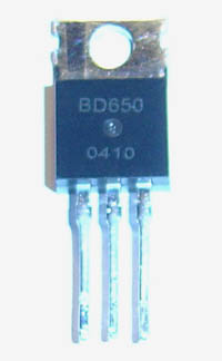

Dioda w jedną sronę ma niecałe 600, a w drugą nie przewodzi, czyli prawidłowo. Kondensatory mają po 100uF, rezystor R10 - 1,5kohma, R12 6,8k i jest w brązowej obudowie, a R13 51ohm/5W. W artykule było napisane, żeby nie montować R11, będzie układ działał wtedy, czy jednak nie? A może ja źle tranzystorka zamontowałem, bo sam juz nie wiem. Napiszcie proszę która nóżka jest która, bo się nie wyznaje. Załączam zdjęcie BD650.
Dodam, że po wymontowaniu T1 nie ma żadnego napięcia na pinach wentylatorów. Ale fakt chce przetestować na jednym, innym wentylatorze, a później dopiero kupić komplet.

Podeślij mi skana całego opisu, to zobaczę co z tym rezystorem..
A co do tranzystora to, jak na załączonym obrazku :)

Już działa. Odwrotnie podłączyłem tranzystora. Ale numer ze mnie. No ale dzięki The End-owi układ działa jak należy. Jeszcze tylko innym razem sprawdzę, czy zwiększa się napięcie (prędkość wiatraczków) jak zwiększy się głośność.
