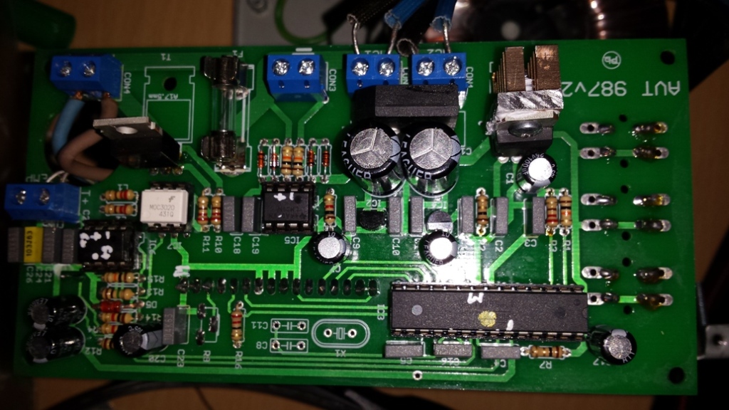

Witajcie
W załączniku fotki polutowanego układu. Na uC mam 4.96 V z włożonym i wyłożonym IC-3,
na IC-5 pin 8: +8,88V , pin 4: -8,96V z włożonym i +8,89V na 8 oraz -8,98V na 4 bez IC-5;
na IC-6 pin 7: +8,38V , pin 4: -7,30V z włożonym i +8,88V na 7 oraz -8,98V na 4 bez IC-6;
Na komparatorze IC-6 napięcie rośnie wraz z wzrostem temperatury (podłączyłem kolbę i się grzała trzymałem mniej więcej do lekko ponad 3V w (przy pomiarze ok 1.60 V na IC-6 pin 6 na uC pin 23 było ok 0,5V))
Re: AVT 987
Postautor: ACeK » 21 cze 2015, o 22:21
Obrazek Sprawdz czy roznica miedzy wejsciem (napiecie z termopary) a wyjsciem na pin 6 jest stala okolo 100 (wzmocnienie) jesli tak to wzmacniacz pracuje prawidlowo. Termopara typy E ma wiekszy przyrost napiecia na 1'C w porownaniu do typ K. Dlatego nie przejmuj sie ze masz typ E (jest bardziej czula). Przy temperaturze 500'C na termoparze Twojej powinno byc okolo 37 mV (typ E) a dla typ K 20.6 mV. Czyli po wzmocnieniu okolo 3.7 V na wyjsciu wzmacniacza. Aby poziom byl okolo 2V bedziesz musial zmienic wzmocnienie przez zmiane opornika R13 na mniejszy. Wylutuj diode D5 sprawdz jak sie zmienia napiecie przed opornikiem R14 oraz za nim pin 23 procesora. Jesli jest takie samo to cos nie tak jest z Twoja dioda Obrazek
