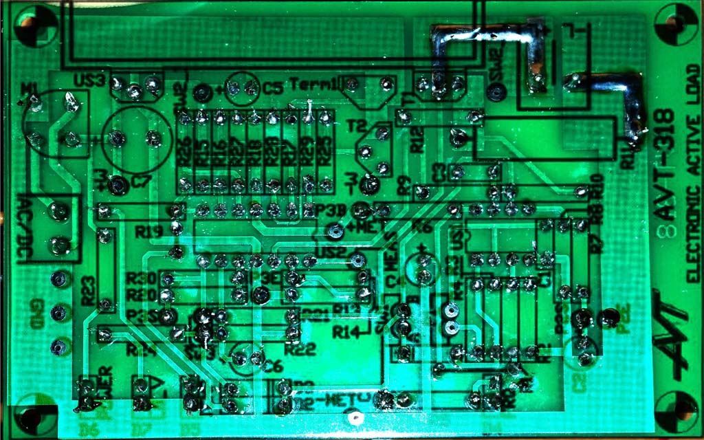

Udało mi się uruchomić układ na tyle, że termik reaguje i zapala diode, przełączniki zmieniają tryby a diody to sygnalizują prawidłowo ale wentylator nie dostaje napięcia, cały czas na W+ i W- jest 0.9V niezależnie czy termik jest zimny czy gorący (i dioda alarmu temperatury się załącza czy nie).
Analizując układ zrobiłem sobie taki podgląd:
http://i.imgur.com/EFvrnZS.jpg

Obrazek Jesli zmiana temperatury na termistorze powoduje zapalanie sie diody D5. To oznacza ze dzielnik napieciowy zrobiony (na wejsciach "-" wzmaczniaczy) na rezystorach R15, R16 oraz R17 dziala prawidlowo. Tak samo z R18 i Term1. Te wejscia sa spolne dla obu ukladow US2A i US2B. Dlatego ze w szeregu jest R16 to zmiana na US2A powinna sie wczesniej zmieniac z niskiego napiecia na wysokie na wyjsciu wzmacniacza niz na US2B. Jesli tak sie nie dzieje to moga byc trzy przyczyny:
1. US2A nie dziala prawiedlowo.
2. Problem jest z tranzystorem T2.
3. Nie dziala wentylator.
Teraz jak sprawdzic poszczegolne elementy :idea:
Podaj bezposrednio mase na wentylator W-. Jesli dziala to sprawdzamy tranzystor. Na jego bramke podaj przez opornik R25 plus zasilania (uklad US2 w tym czasie wyjety z podstawki) jesli zacznie pracowac wentylator to sprawdzamy US2A. Jesli nie to sprawdz tranzystor T2 tu masz linka do filmu :arrow: reduktor szumu jak sie sprawdza tranzystory za pomoca miernika :idea:
Jesli mozesz daj zdjecie jak wyglada plytka od strony elementow. W miejscu gdzie dales wiecej cyny mozesz dolutowac grubszy miedziany drut co spowoduje poprawienie wydajnosci pradowej na PCB Obrazek
BTW bardzo dobrze Ci wyszlo nalozenie opisu na plytke (dodalem Twoje zdjecie by nie skakac po necie) tez tak czesto robie jak analizuje jak dziala nie znany uklad :mrgreen:

Postautor: ciapek » 10 gru 2014, o 08:32
Obrazek Jesli zmiana temperatury na termistorze powoduje zapalanie sie diody D5. To oznacza ze US2B dziala prawidlowo. Tak samo jest podlaczony US2A ktory jest odpowiedzialny za sterownie tranzystorem T2. Sprawdz czy jak zapala sie dioda D5 to na 1 nozce US2A tez zmienia sie napiecie. Jesli nie to sprawdz wszystkie polaczenia w jego obwodzie. Jesli napiecie sie zmnienia a tranzystor nie steruje to wyglada ze cos jest nie tak z tranzystorem :( Tu masz film na ktorym jest pokazane jak sprawdzic tranzystor :arrow: reduktor szumu :idea: Mozesz tez zrobic test wyjac z podstawki US2. Do 1 nozki dolaczyc napiecie zasilania na zmiane z masa. Jesli dalej nie dziala to podlacz na krotko wentylator. Jesli dziala to na 100% padniety bedzie tranzystor.
Jesli mozesz daj zdjecie jak wyglada plytka od strony elementow. W miejscy gdzie dales wiecej cyny mozesz wlutowac grubszy miedziany drut co spowoduje poprawienie wydajnosci pradowej na PCB Obrazek
BTW bardzo dobrze Ci wyszlo nalozenie opisu na plytke tez tak czesto robie jak analizuje jak dziala nie znany uklad :mrgreen:

Wczoraj padłem jak Kafka bezpośrednio po pracy i nie zdążyłem zrobić zdjęć ale mam jeszcze z etapu jak składałem samą płytkę:
http://i.imgur.com/rUZlLEl.jpg
http://i.imgur.com/YZsTUya.jpg
O ile mnie pamięć nie myli, na zdjęciach jest US1 wsadzony odwrotnie, później jak wszystko sprawdzałem po lutowaniu to go przełożyłem.
Dzisiaj wieczorem o ile coś nie wypadnie chętnie posprawdzam wszystko co proponujesz :-), mam nadzieję, że wreszcie układ uruchomię :P
