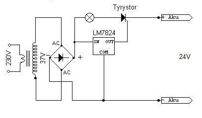

Po wielu próbach stwierdzam ,że układ pracuje niestabilnie i tylko radykalna zmiana pomoże .
Niestabilnie z powodu pulsacji z wyjścia prostownika .Kondensator ,,wydłuża ,, czas działania ,ale to zbyt proste rozwiązanie i nie rokuje nadziei na przyszłość .Zastanawiam się nad układem z tyrystorem.
Może coś takiego (zapożyczone z Elektrody).
Pozdrawiam obserwujących.

Działać powinno, jednak układ jest mało ekonomiczny. (ten poprzedni który przedstawiłeś w zasadzie też powinien działać stabilnie, tylko trzeba go troszkę wytłumić )
Problem mogą stanowić mocno rozładowane akumulatory, bądź odwrotna biegunowość, no ale na to też są sposoby :) (żarówki to takie bardzo tradycyjne rozwiązanie, choć nie ukrywam że bardzo niezawodne)

Ten z tyrystorem prawdopodobnie doładuje do 24V,
Jeśli chcesz mieć te 28,8V to moim zdaniem trzeba drobnej ingerencji w obu przypadkach.
