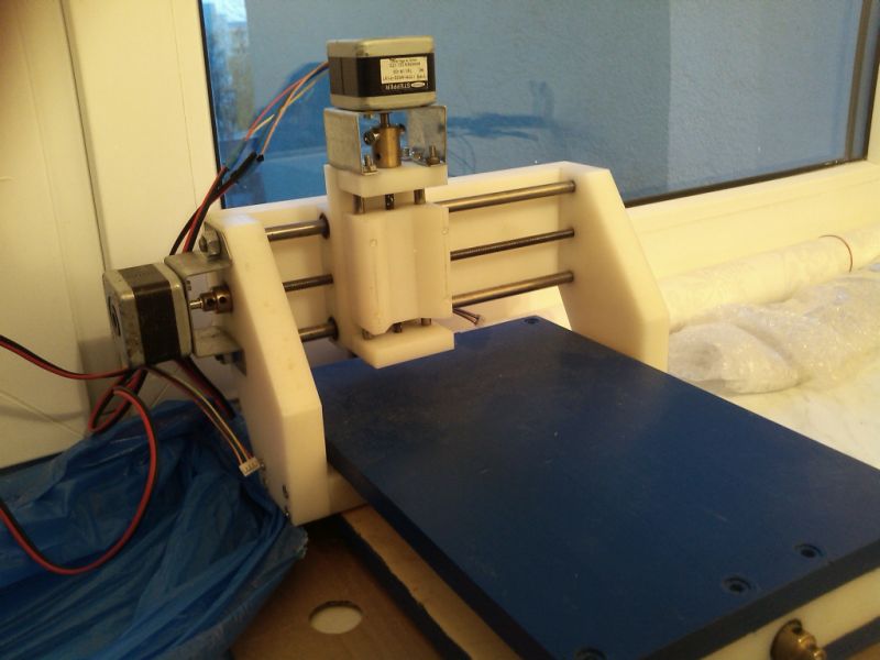

Zastanawiam się nad zakupem prostej frezarki CNC. Chciałbym jej używać do wykonywania pcb i wiercenia otworów. Nie potrzebuję żadnych opcji nakładania solder masek, metalizowania otworów itp.
W internecie znalazłem takie oferty:
http://allegro.pl/nowa-cnc-frezarka-gra ... 67235.html
http://allegro.pl/nowa-cnc-frezarka-gra ... 07208.html
Zatem szacuje, ze nowa frezarka to będzie wydatek rzędu 3000-3500 zł (razem z wrzecionem).
Szukałem również na stronach z elektroniką z Chin, ale ceny są niewiele niższe, a boję się wydawać taką kwotę na 'gadżet' który będzie do mnie płynął kilka tygodni i z którym mogą być problemy w przypadku reklamacji/gwarancji.
Czy ktoś mógłby może polecić jakieś inne strony/sklepy z tego typu sprzętem?
Czy ktoś może kupował lub używał takiej frezarki i mógłby coś polecić? Albo napisać o tym na co warto zwracać uwagę przy takich zakupach?

Dzięki za podpowiedzi. O elektronikę za bardzo się nie boje - myślę że mógłbym spokojnie ją sam wykonać, zwłaszcza mając pod ręką gotowe schematy z EP. Bardziej boję się właśnie o część mechaniczną - o jej wykonanie i złożenie tego wszystkiego razem.
Wolałbym uniknąć sytuacji, w której poświęcę mnóstwo czasu i pieniędzy na zrobienie czegoś co i tak nie działa - bo jakiś element był źle zaprojektowany albo nieprawidłowo zamontowany. Dlatego opcja kupienia od razu gotowe frezarki wydaje mi się lepsza - wydam trochę więcej pieniędzy, ale zaoszczędzony w ten sposób czas i nerwy wykorzystam na wykonanie kilku mniejszych projektów na zlecenie

Frezarka dobrej jakości zrobiona samemu wyjdzie ci około 3500,00zł (300mm x 600mm), jeśli zrobisz wszystko na sztywno, wyjdzie dobrze. Elektronika może być z Chin - wychodzi taniej niż z EP a działa tak samo, albo lepiej - wiem, bo mam. Frezarkę zrobiłem sam i świetnie sobie radzi. Co do robienia płytek, to bardzo istotne są frezy - szybko się tępią, dlatego ja dalej płytki trawię a frezuję obudowy. Przy większych seriach płytki zamawiam, bo szkoda czasuna rzeźbę

Na razie jestem na etapie, że znalazłem firmę, która wykonała mi mechanikę, teraz pozostało mi dorobić elektronikę do sterowania i jakoś obejść problem braku portu LPT w komputerze
Re: Frezarka CNC do wykonywania PCB
http://www.aliexpress.com/item/3-axis-T ... 35688.html
Masz tu link do kontrolera z softem.
potrzebny tylko zasilacz i śmiga.
Potrzebujesz jeszcze dobre wrzeciono - ja mam kress a 1000W, ale wystarczy mniejsze. ważne, żeby to było wrzeciono, a nie silniczek albo wiertarka, bo zaraz porobią się luzy na łożyskach i tyle będzie z dokładności.
Co do kontrolera, to ma ustawianie prądu i mikrokrok ustawiany na zworkach. Ma też sterowanie startem wrzeciona, zerowanie i ESTOP, czyli wszystko, co trzeba do MACHA i innych softów.
Co do szybkiego wyfrezowania prototypu - trzeba zmienić sposób projektowania płytek ze ścieżek na pola - nie zawsze korzystne, szczególnie przy w.cz, audio i WN. Jeśli chcesz robić skomplikowane płytki to odradzam frezowanie., co innego wiercenie.
CO do LPT to są przejściówki z USB albo jest też taki interfejs z softem - CNConv - Polski i dosyć prosty.
