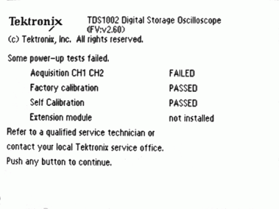

Czesto sie zdarza ze oscyloskop sie nie uruchamia (diody sie swieca jest poswiata na ekranie i nic wiecej) a jesli juz to sygnalizuje blad jak na zalaczonym obrazku

(opis w EP) kupilem kilka miesiecy temu na ebay. Rok produkcji koniec 2005. Kiedy sie popsul (za kazdym razem pokazywal blad) nie byl wlaczany przez dwa miesiace. Teraz jest z nim loteria a dokladnie trzy stany:
1. dziala normalnie
2. uruchamia sie zglaszajac blad
3. jest tylko poswiata oraz swieca sie diody.

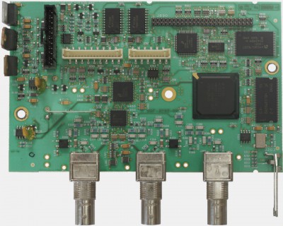

Na zdjeciu widac ze ktos cos poprawial przy ukladzie U102.
Dla zainteresowanych co jest w srodku![]()

4. Plyta glowna oscyloskopu (na zalaczonym zdjeciu)
Na plycie glownej jest kilka ukladow:
6E57AB 4889-00 nie ma opisu w net
EE55AC 7853-01 nie ma opisu w net
VE536 ADG536 nie ma opisu w net
MC68SEC000PB10 procesor taki jak w Atari ST Amiga lub Mac
AM29DL1620T pamiec Flash
TM48LC2M32B2 pamiec RAM
Jesli ktos bedzie chcial to zamieszcze wiecej zdjec.
