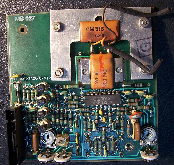

Moduł końcowy odchylania pionowego obejrzałem. Jeden z układów hybrydowych (na zdjęciu) wygląda nieco podejrzanie, ale ze schematu wynika, że to są chyba dwa rezystory dużej mocy. Pomiar wskazuje, że to prawdopodobnie dwa identyczne rezystory 493Ω.

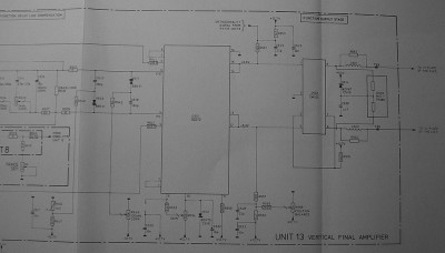

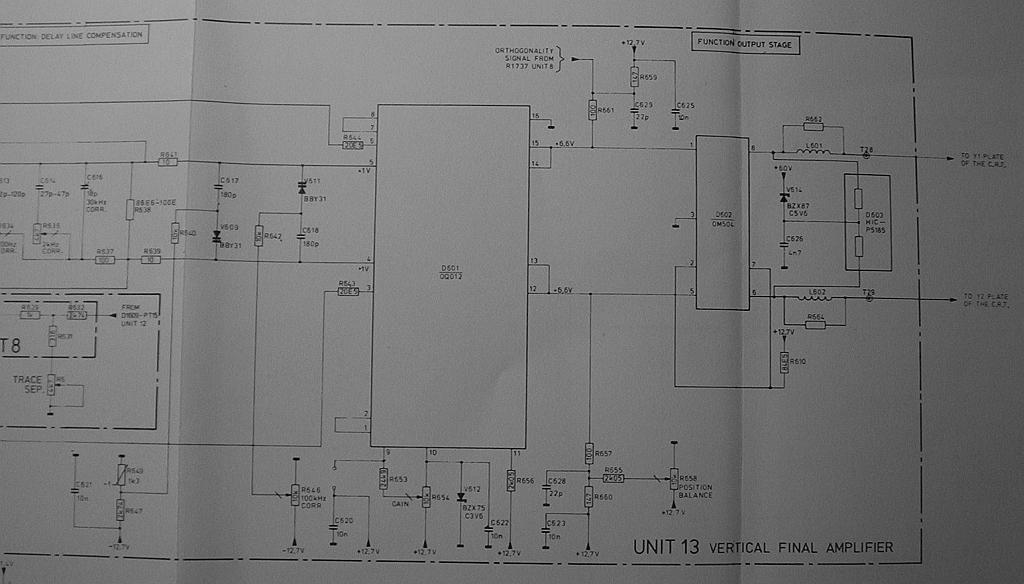

Cały tor Y wygląda dość symetrycznie i napięcia są niemal równe. Różnica pojawia się dopiero na wyjściach Y1 i Y2 na lampę: 21V i 33V. Regulując R658 (prawy dolny róg schematu) udało mi się doprowadzić do tego, że oba kanały widać w górnej połówce ekranu, ale to wszystko co da się zrobić.

Zastanawiające jest to, co napisałeś - oba kanały jednocześnie. Wygląda to na brak lub "odjechanie" jakiegoś poziomu odniesienia, uszkodzenie wspólnego elementu ustalającego ten poziom. W takim przypadku pomiary napięć względem masy raczej nic nie wykażą, ponieważ niekoniecznie właśnie ona jest wspólnym poziomem odniesienia dla obu kanałów. Niekoniecznie półprzewodnik - może suwak jakiegoś potencjometru? Patrząc na amplitudy napięć (tzn. rozważam mój przyrządzik czy da radę) - mogę Ci zaproponować wypożyczenie przystawki oscyloskopowej do "przedzwonienia" torów Twojego oscyloskopu.

Na początku toru napięcia są niskie, ale na wejściu końcówki jest 6V a na wyjściu 30V, więc raczej bym zauważył różnicę, ale masz rację -będę musiał zmierzyć napięcia różnicowo.W takim przypadku pomiary napięć względem masy raczej nic nie wykażą, ponieważ niekoniecznie właśnie ona jest wspólnym poziomem odniesienia dla obu kanałów.
