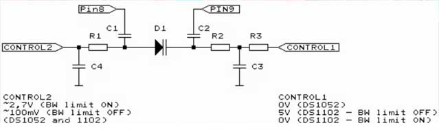

A tak swoją drogą ciekawi mnie jeszcze jedna sprawa czy np. aby na pewno po "odblokowaniu" np. pasma z 50 na 100 równomierność charakterystyki jest tak sama jak przy mniejszym paśmie i czy czasami nie trzeba by było jeszcze hardwerowych zmian zrobić? Sprawdził to ktoś?
Tu jest wszystko wytlumaczone :arrow: EEVblog #70
kopia ekranu z EEVblog #70
Za zmiane pasma odpowiada dioda pojemnosciowa. Zmieniajac soft zmieniasz sposob sterowania tej diody. Nic wiecej. W Rigol-u za samplowanie odpowiada 5 ukladow AD9228 (podwojne czyli razem 10) 40MHz ktore przez producenta sa przetaktowane do 100MHz. Reszta elementow sa to dobrej jakosci czesci dzieki czemu oscyloskop jest bardzo dobry w swojej klasie Obrazek

Aż mi się nie chce wierzyć żeby to wystarczyło w sensie poszerzenia pasma z jednoczesnym zachowaniem jego dobrych właściwości w tym odpowiedzi impulsowej, liniowości ale być może tak jest. Jeśli tak faktycznie jest to taka firma jak Rigol nie zasługuje ani chwili na moją większą uwagę ;). W przypadku innych oscyloskopów już tak łatwo nie jest to znaczy pozornie też jest tylko prosty ruch z podmianą softu ale diabeł tkwi w szczegółach - np. w czym to można poczytać to http://www.mikrocontroller.net/attachme ... ircuit.pdf - to są informacje wyszukane w necie ja ich nie weryfikowałem i nie będę weryfikował.
