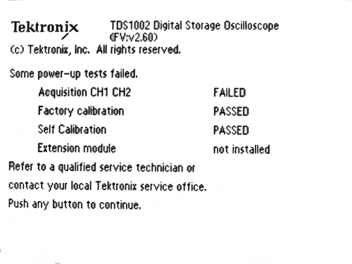

(opis w EP) kupilem kilka miesiecy temu na ebay. Rok produkcji koniec 2005. Kiedy sie popsul (za kazdym razem pokazywal blad) nie byl wlaczany przez dwa miesiace. Teraz jest z nim loteria a dokladnie trzy stany:
1. dziala normalnie
2. uruchamia sie zglaszajac blad
3. jest tylko poswiata oraz swieca sie diody.
W Utility Error Log
Kod: Zaznacz cały
Error Log -- Page 1 of 2 Number of Power Cycles: 159 Number of Errors: 11 Pwr Num ID Description Data ---------------------------------------------------------- 109 6 DI Line Trigger Diag Failed 0 128 7 DI ADG421 Diaf Failed -554 129 7 DI ADG421 Diaf Failed -554 130 7 DI ADG421 Diaf Failed -32214 131 7 DI ADG421 Diaf Failed -554 132 7 DI ADG421 Diaf Failed -32214 133 7 DI ADG421 Diaf Failed -32214 142 7 DI ADG421 Diaf Failed -32214 143 7 DI ADG421 Diaf Failed -554 146 7 DI ADG421 Diaf Failed 2304
Kiedy oscyloskop sie nie uruchomi nie jest to liczone jako blad (error)Kod: Zaznacz cały
Error Log -- Page 2 of 2 Number of Power Cycles: 159 Number of Errors: 11 Pwr Num ID Description Data ---------------------------------------------------------- 156 7 DI ADG421 Diaf Failed -554

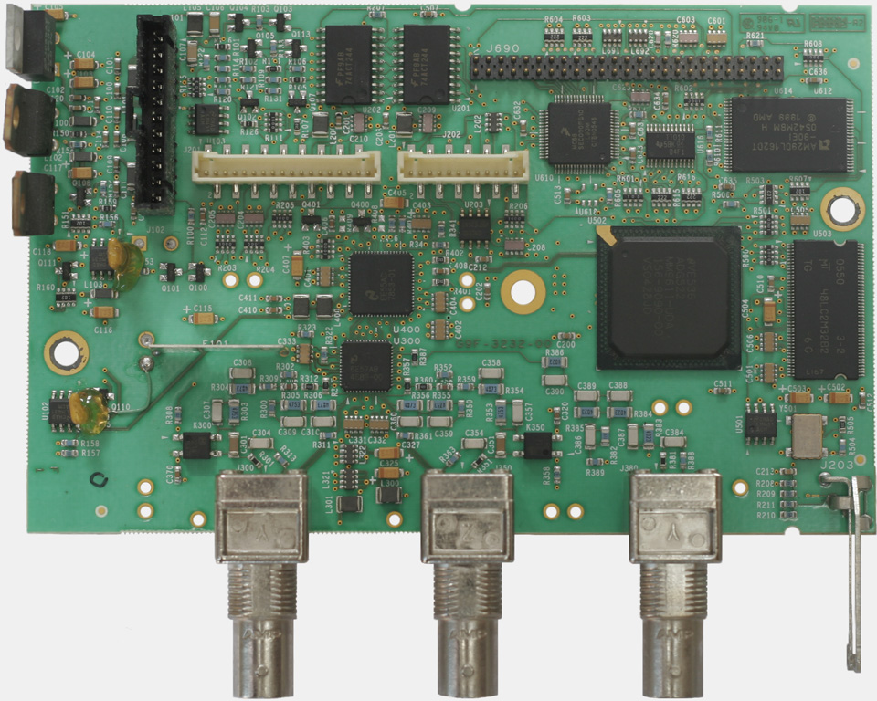

Na zdjeciu widac ze ktos cos poprawial przy ukladzie U102.
Dla zainteresowanych co jest w srodku![]()
1. Zasilacz
2. Sterowanie (przyciski oraz pokretla) jeden uklad Xilinx XC9572XL
3. Ekran
4. Plyta glowna oscyloskopu (na zalaczonym zdjeciu)
Na plycie glownej jest kilka ukladow:
6E57AB 4889-00 nie ma opisu w net
EE55AC 7853-01 nie ma opisu w net
VE536 ADG536 nie ma opisu w net
MC68SEC000PB10 procesor taki jak w Atari ST Amiga lub Mac
AM29DL1620T pamiec Flash
TM48LC2M32B2 pamiec RAM
Jesli ktos bedzie chcial to zamieszcze wiecej zdjec.
