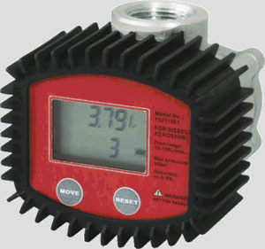

Postautor: arsyl » 23 lip 2011, o 12:38
Dziękuję za instrukcję do k/600 .
Mam jeszcze inny licznik Chiński producent FUELWORKS nazwy chyba nie ma ,jest numer katalogowy
15211003 miernik cyfrowy
FM 100. 15.211.003.jpg (18.7KiB)Przejrzano 32279 razy
Łukasz Krysiewicz
Posty:143
Rejestracja:8 cze 2011, o 20:03
Re: Programowanie liczników
Postautor: Łukasz Krysiewicz » 23 lip 2011, o 21:26
jest to licznik do pomiaru przepływu: oleju napędowego i nafty
przyłącze o średnicy 1 "
pomiar w litrach, galonach, 1/8 i 1/4 galona
przepływ z zakresu 10-100 litrów/minutę 3/26 galonów/minutę
5 cyfrowy licznik pojedynczego pomiaru
5 cyfrowy licznik sumy pomiarów
przyciski
dokumentacji niestety nie mogę znaleźć,
w sieci natknąłem się jednak na opis nowszego modelu 15221003
prawdopodobnie oba przepływomierze konfigurowane są w identyczny sposób ( przycisk move = przycisk menu, a procedura kalibracji jest taka sama ) możesz to sprawdzić !
jednak dla świętego spokoju i pewności proponuję jednak napisać e-maila do producenta !
pozdrawiam
Ł.K.
