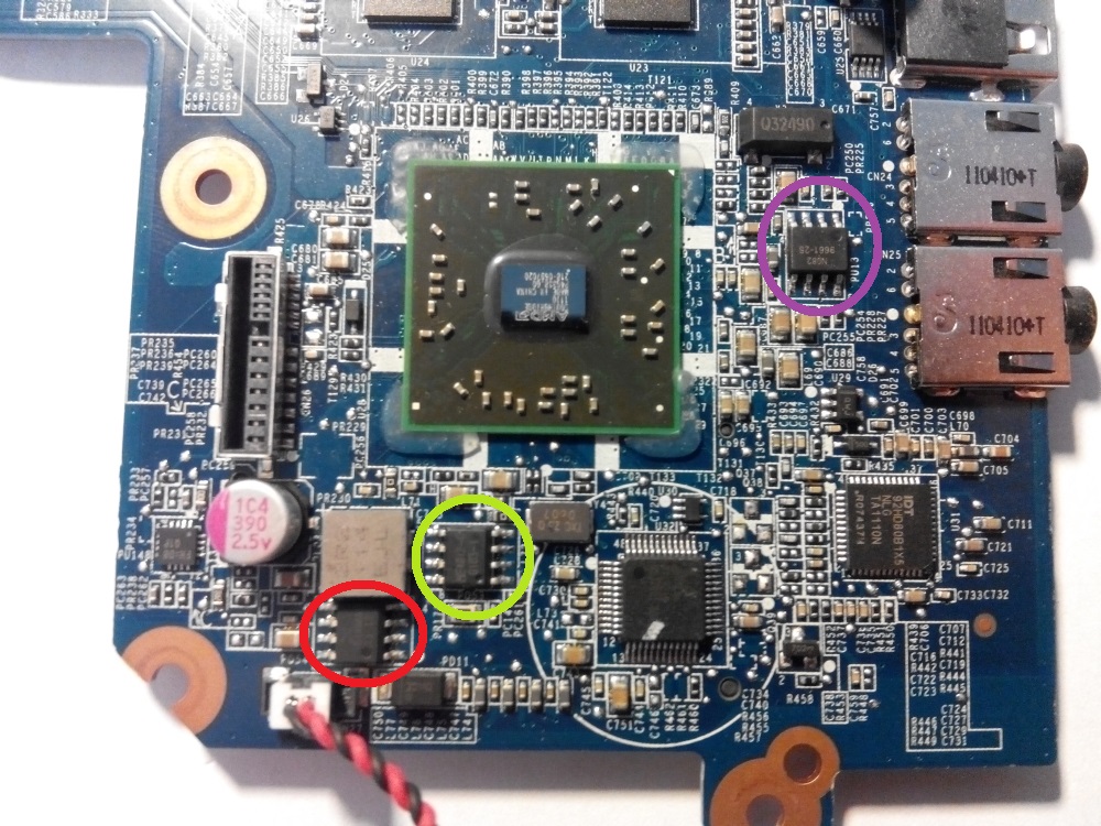

W laptopie walnięty bios.
G7-1005SW
LF078EA#AKD
Serial: CNF1171PJS
Rev. 1665-100
Płyta główna: DA0R22MB6D0 REV:D
Z tego co widzę procesor to: AMD Athlon II
Karta graficzna: Radeon
Mam w okolicy możliwość zaprogramowania kości biosu trzeba dostarczyć sam układ bez płyty głównej, ponieważ osoba ta nie zajmuje się komputerami tylko elektroniką samochodową, ale jak się zaniesie kość bios i wsad to zaprogramuje za przysłowiową flaszkę.
Plik sp57396 ściągnięty ze strony HP do tego modelu,
niestety jest 3 pliki wsadowe podejrzewam że zależy jaki procek i inne parametry laptop z automatu instalacja dobierał wsad.
Pliki 0165CF52.bin, 0165EF52.bin i 03564F52.bin mają po 2,18MB
Znalazłem że prawidłowy wsad do tego modelu to: 0165CF52.bin
Może ktoś wskazać która kość zaznaczona na foto to bios ?
Zaznaczony na fioletowo: N082 966-25
Zaznaczony na zielono: ME4812-G G103-1
Zaznaczony na czerwono: G4496SS 11 12

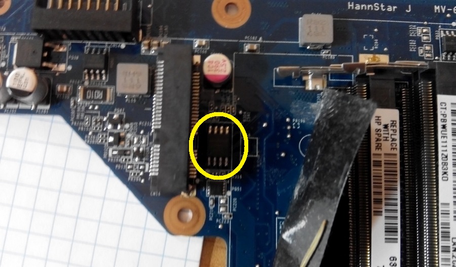

Dobra już znalazłem.
Układ U16 nie zauważyłem wcześniej bo opis był zakryty tą czarną folią.
Układzik to: WINBOND 25Q16BVSIG
