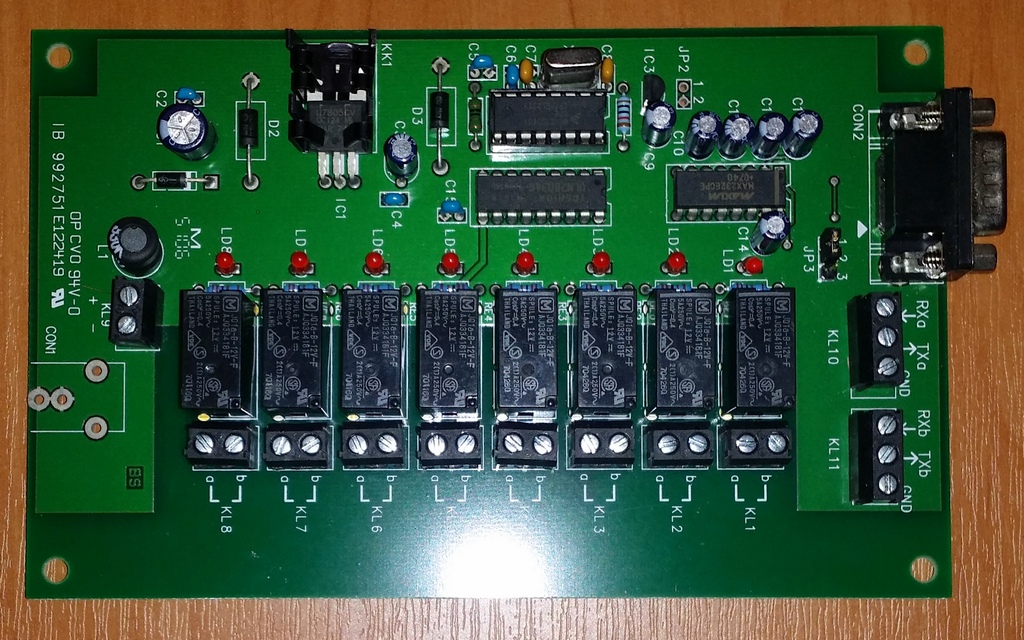

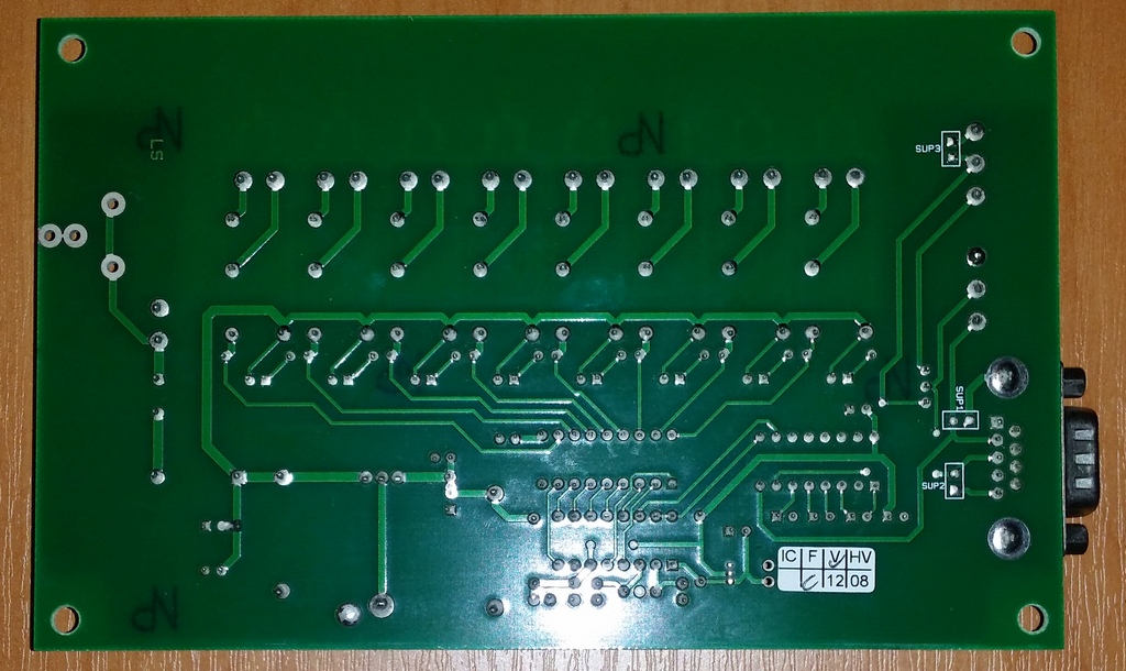

Kilka lat temu zakupiłem pewną płytkę z przekaźnikami. Nie mam do tego nic po za płytką i małym opisem. Ponoć można za pomocą pewnych komend sterować przekaźnikami. Ja potrzebuję tym sterować z Linixa lub RouterOs MikroTika. Czy ktoś może rzucić okiem na to ustrojstwo i powiedzieć mi w jaki sposób mogę przekaźniki włączać i wyłączać? Trzeba napisać no w C program czy można bezpośrednio z konsoli linuxowej wysłać znak do portu szeregowego? Miałem kiedyś takie restartery działające na zasadzie wysłanie do portu równoległego znaku ASCII. Np: echo a > /dev/lp0 i przekaźnik się wyłączał. Tu mamy złącze szeregowe RS232 więc pewnie jest inaczej. Dołączam jedyny opis jaki mam a mianowicie jakiś kod w BASIC którego nie znam. Może na tej podstawie ktoś mnie naprowadzi jak tym można sterować. Dostawca nic na ten temat nie wiem bo od lat już tego nie ma w ofercie. Nie wiem tez kto to wyprodukował. Poniżej foto płytki i to co było w opisie.
Płytka PCB z przekaźnikami

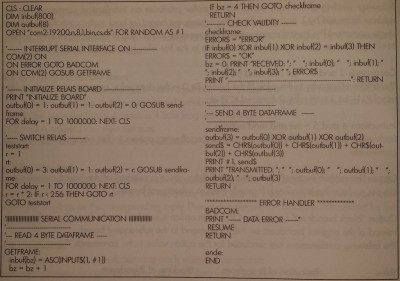

A tu kod programu z qbasic
Kod: Zaznacz cały
CLS : CLEAR DIM inbuf(800) DIM outbuf(8) OPEN "com2: 19200,n,8,1,bin,cs,ds" FOR RANDOM AS # 1 ---INTERRUPT SE RIAL INTERFACE ON--- COM(2) ON ON ERROR GOTO BADCOM ON COM(2) GOSUB GETFRAME ---INITIALIZE RELAIS BOARD--- PRINT "INITIALIZE BOARD" outbuf(O) = 1: outbuf(1) = 1: outbuf(2) = 0: GOSUB sendframe FOR delay = 1 TO 1000000: NEXT: CLS ---SWITCH RELAIS--- teststart: r = 1 rt: outbuf(O) = 3: outbuf(1) = 1: outbuf(2) = r: GOSUB sendframe FOR delay = 1 TO 1000000: NEXT: CLS r = r * 2: IF r < 256 THEN GOTO rt GOTO teststart ---SERIAL COMMUNICATION--- ---READ 4 BYTE DATAFRAME---- GETFRAME: inbuf(bz) = ASC(lNPUT$(l, # 1)) bz = bz + 1 IF bz = 4 THEN GOTO checkframe RETURN ---CHECK VALIDllY--- checkframe: ERROR$ = "ERROR" IF inbuf(O) XOR inbuf(1) XOR inbuf(2) = inbuf(3) THEN ERROR$ = "OK" bz = 0: PRINT"RECEIVED:";" ";inbuf(0);" ";inbuf(1);" "; inbuf(2);" "; inbuf(3); " "; ERROR$ PRINT "-------------------------------------------': RETURN ---SEND 4 BYTE DATAFRAME--- sendframe: outbuf(3) = outbuf(0) XOR outbuf(1) XOR outbuf(2) send$ = CHR$(outbuf(0)) + CHR$(outbuf(1)) + CHR$(outbuf(2)) + CHR$(outbuf(3)) PRINT # 1, send$ PRINT "TRANSMITTED: ";" "; outbuf(0);" "; outbuf(1);" "; outbuf(2);" "; outbuf(3) RETURN '****************** ERROR HANDLER ************* BADCOM: PRINT "- DATA ERROR !" RESUME RETURN ende: END
