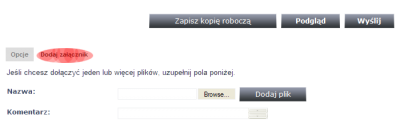

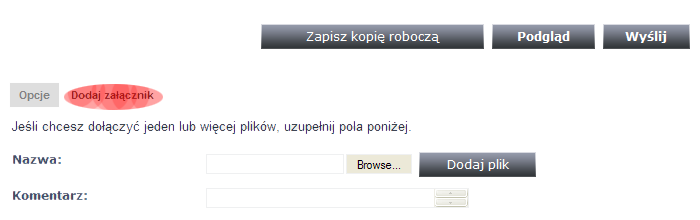

Postautor: ACeK » 16 lut 2012, o 21:15
Obrazek Uzyj tego co jest zaznaczone na czerwono w zalaczniku wlasnie tak dodanym Obrazek

Postautor: pajaczek » 16 lut 2012, o 22:03
Do porady ACkA mogę dodać, że jeżeli dodasz jako załącznik grafikę, użyteczny może być również button "wstaw w linii" który się wówczas pojawi, a dzięki któremu możesz umiejscowić grafikę w dowolnym miejscu notki, a nie jak domyślnie to ma miejsce... na końcu notki.

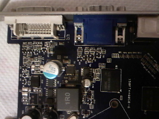

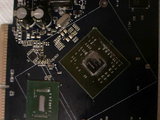

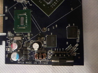

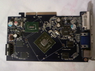

Postautor: GROM RYSZARD » 17 lut 2012, o 12:19
Re: Karta graficzna ASUS N7600GS
Postautor: end » 17 lut 2012, o 14:38
Ale dlaczego takie małe? Wklej o jakiejś większej rozdzielczości, bo tutaj nic nie widać w sumie.

Postautor: GROM RYSZARD » 20 lut 2012, o 09:35
Szanowny end ja nie dysponuję sprzętem fotograficznym za pomocą którego mógłbym zrobić fotki o takiej rozdzielczości abyś mógł zobaczyć jak biegną ścieżki na karcie :roll:
A tak wogóle tak ciemna maska jest położona na karcie że wizualnie trudno rozpoznać układ ścieżek.
