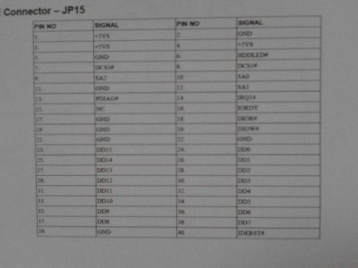

Jak w temacie szukam wiadomości jakie piny z tabelki mają być podłączone do pinów dysku twardego laptopa.Problem mam taki że tabelka która jest odpowiednikiem gniazda na płycie głównej ma 2 x po 20 pinów natomiast gniazdo hdd ma ich 44.Które piny gdzie podłączyć a które pominąć.

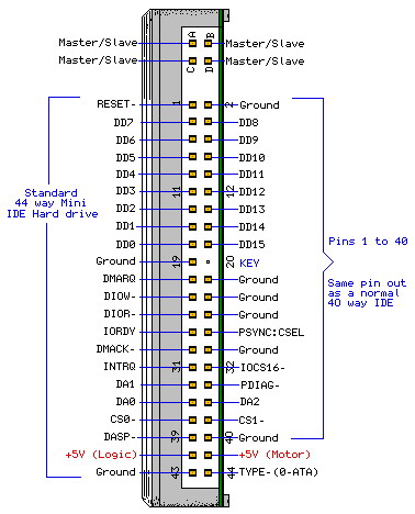

Piny 1-40 tak jak jest opisane, zaś 41-44 to zasilanie.
Podłącz je o tak.

Przykład pinologii masz w linku z pierwszego postu, ale jak widzę w Twojej "grafice" również to wyjaśniono.

Oczywiście złącze laptopa ma 40 pin ale złącze HDD 2,5" ma 44 pin.Jak widać jakieś piny należy ominąć ale które ??? Stąd moje pytanie które piny z tabelki do których na dysku.

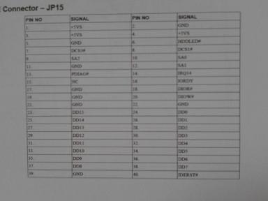

Po drugie, w tej wersji tabelki widać trochę lepiej, i wreszcie można dostrzec różnice, niestety spore, wcześniej mimo chęci tego nie było widać. Jest to nietypowe rozprowadzenie jak widzę. Możesz spróbować sparować sygnały, kieruj się swoim pierwszym rysunkiem oraz tymi opisami, zobacz jakich sygnałów nie będziesz w stanie dopasować.
Ps. kto to zastosował takie nietypowe rozwiązanie, co to za laptop?? Prawdopodobnie oryginalnie do tego złącza podłącza się jakąś zatokę dysku (media bay). Może prościej będzie poszukać takiego rozszerzenia, o ile jeszcze tego nie zrobiłeś.
