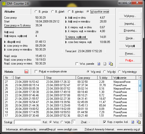

Witam. Mam problem i nie bardzo wiem co zrobić, bo nic sensownego do głowy mi nie przychodzi...
Problemem jest "krzaczenie" czcionki w niektórych programach.
Problem występuje w aplikacjach gg i O-M Counter.
Co dziwne w okienku z listą kontaktów mam krzaczenie literek w nazwach znajomych tzn. krzaczy mi ł, ś, ć, ż.
Problem pojawił się nagle i nie wiem czym może być to spowodowane.
Ustawienia języka mam PL (programisty) - wszystko poustawiane na PL, ale problem chyba tkwi gdzie indziej.
Podejrzewam, że może być to wina infekcji systemu, ale Kaspersky 2009 nic nie widzi, Eset Smart Security też nie, Avira też nie, AVG też nie...
Tak to wygląda:

Może to być sprawka jakiegoś programu , który przechwytuje przerwania klawiatury i podmienia znaki np. z powodu "Hot-key". Przy instalacji sterowników ATI miałem podobną historię.
Postautor: pajaczek » 26 kwie 2009, o 11:26
ROM: Program przechwytujący klawiaturę, powodowałby niemożność wpisania jakiegoś znaku (wspomniany ster ATI np. uniemożliwia wpisanie "ł" - o ile dobrze pamiętam). Wystarcza jednak wyłączenie hot-key (skrótów klawiszowych) w opcjach danego programu.
Tu mi raczej wygląda na różne kodowania znaków. Czy przypadkiem te programy nie przechodzą na modne ostatnio UTF8 (może mają takie kodowanie ustawione domyślnie)?
Zgadza się, także i inne literki, ale jeśli po przechwyceniu przerwania zwrócimy inny kod znaku ?...
