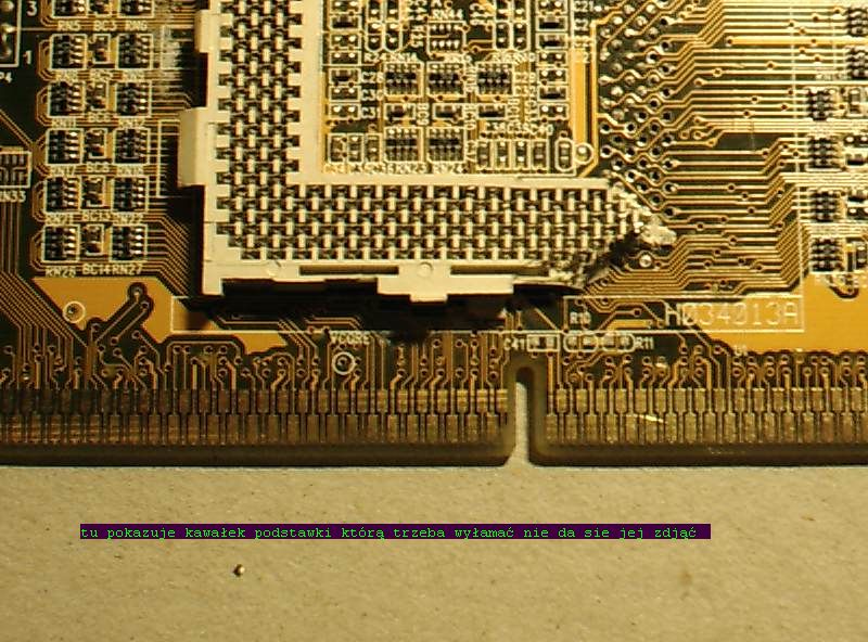

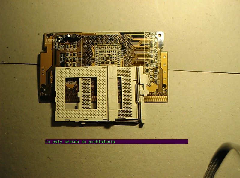

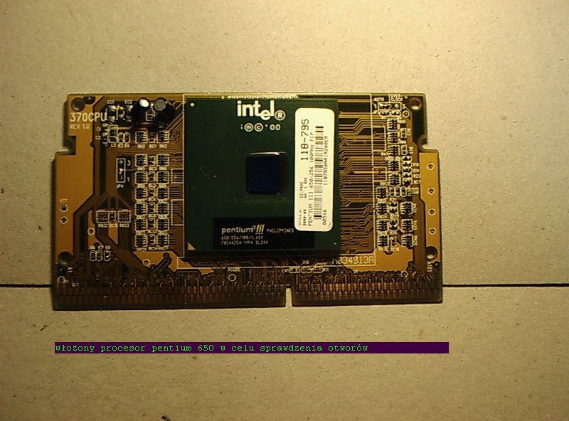

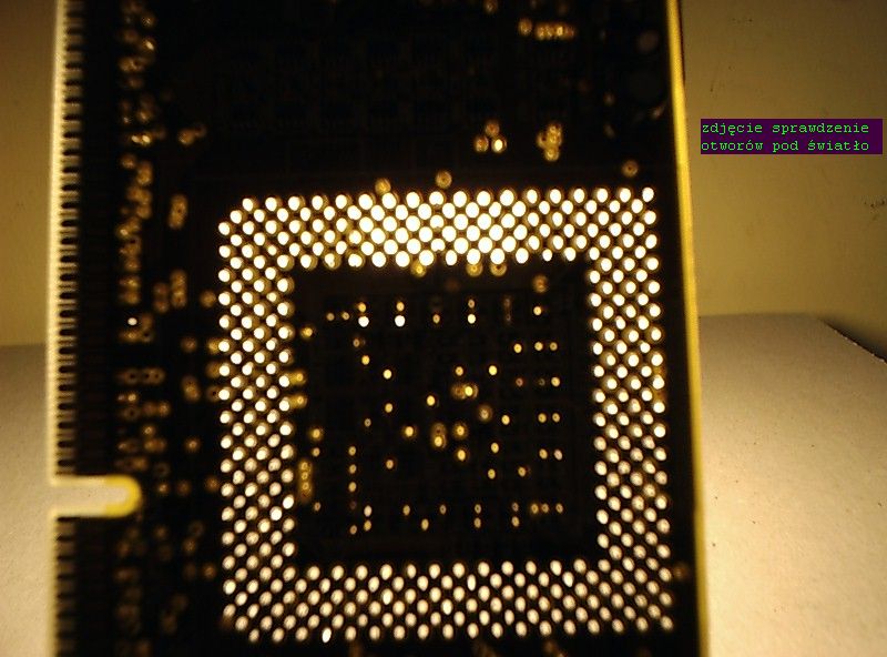

Postautor: daro1234 » 9 lut 2009, o 14:11
oto fotki z przejściówką na soket 370
kawałek podstawki
cały zetaw
sprawdzenie otworów 2
sprawdzenie otworów 1
wylutowanie nużek z zepsutej płyty
