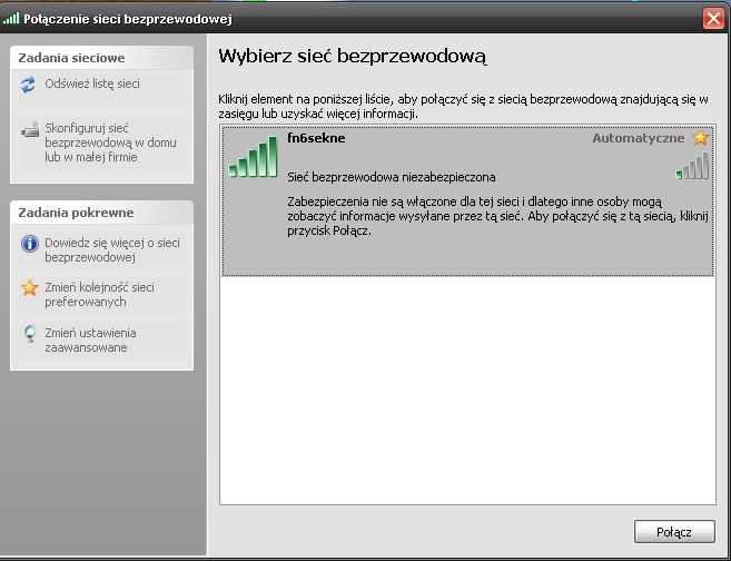

A i jeszcze jedno - mam w domku wykrytą sieć bezprzewodową niezabiezpieczoną jednak nie mogę się z nią połączyć... Mam we właściwościach połączenie nieszyfrowane bez uwierzytelnienia... :608:

No SSID'em to sie ta siec chwali: fn6sekne (oryginalny ;)). WPA tez nie ruszaj, bo to wlasnie jest zabezpieczenie, a skoro jest niezabezpieczona...
Prawdopodobnie siec nie udostepnia automatycznie ip (wylaczone dhcp). Btw. podlaczony to Ty jestes do niej. pozatym kiepskawa jakosc sygnalu (choc wiecej o tym powiedzialby wspomniany netstumbler).

Generalnie jestem podlączony przez LAN z przydzielaniem DHCP. A po uruchomieniu WiFi (w laptopie) znalazło mi taką sieć z którą nie mogę się właśnie połączyć...
Postautor: pajaczek » 25 lis 2007, o 16:59
Czyli max 11Mbit/s, co sprowadza sie do rzeczywistego transferu w granicach do 8-9Mbit/s.
Z tego co widze, to podlaczony jestes... podlaczony do sieci WiFi, ale nic pozatym, m.in. mozesz nie miec ip, a wiec tcp/ip nie wykorzystasz (dopoki nie ustawisz). To sa czesto mylone pojecia, podlaczenie do sieci WiFi, a podlaczenie do szkieletu protokolu ethernet polozonego na tej sieci.

może być też blokada MAC, nie masz odpowiedniego i sie nie dostaniesz :P
albo serwer DHCP przydziela ci jakiś lipny IP dla "nie wtajemniczonych"
