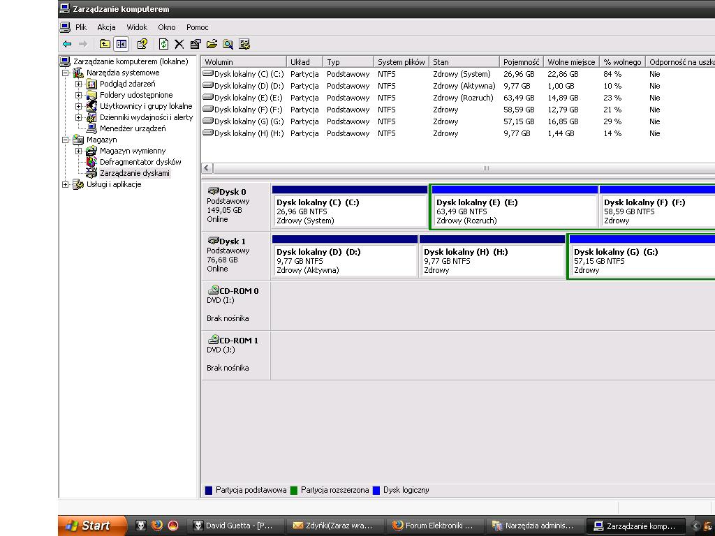

Odpal "narzedzia administracyjne" xp'ka... mozesz miec w starcie, a napewno masz w panelu sterowania. Tam masz dzial: zarzadzanie dyskami. Zobacz jak masz podzielony ten dysk, dokladnie, nie tylko jakiej wielkosci sa parycje, ale rowniez czy sa to partycje podstawowe, czy tez dyski logiczne na partycji rozszerzonej. Jesli Twoj E (czy gdzie tam teraz masz xp) jest na partycji podstawowej, to zaznacz ja i ustaw ja jako aktywna/startowa/bootujaca (nie pamietam jak tam xp to nazywal). Wowczas powinienes moc sformatowac partycje C.
Podejrzewam jednak ze:
a) masz dysk podzielony na podstawowa C + rozszerzona, a na niej dyski logiczne. A z logicznej bootnac sie nie da (nie moze byc bootloadera na dysku logicznym).
b) podejrzewam tez, choc pewnosci nie mam bo sam to robie inaczej zwykle, ze bedziesz musial znow ustawic bootloader, bo cos mi sie wydaje ze Twoj nowy i tak startuje bootloaderem umieszczonym na C.
Tyla.

Postautor: Piotreek » 1 sie 2007, o 19:45
Przyznam się otwarcie, że nie do końca rozumiem o co chodzi :609: ale nic to... w załączeniu dodaje zrzut z tego co mam na dyskach.. moze jak zobaczysz to jakoś jaśniej uda się to rozpracować
[ Dodano: 01-08-2007, 19:49 ]
w każdym bądź razie rozumiem z tego tylko tyle że to wszystko o kant d*** rozbić.. może najzdrowiej i dla mnie i dla systemu będzie zostawić go samego sobie póki działa :613:
