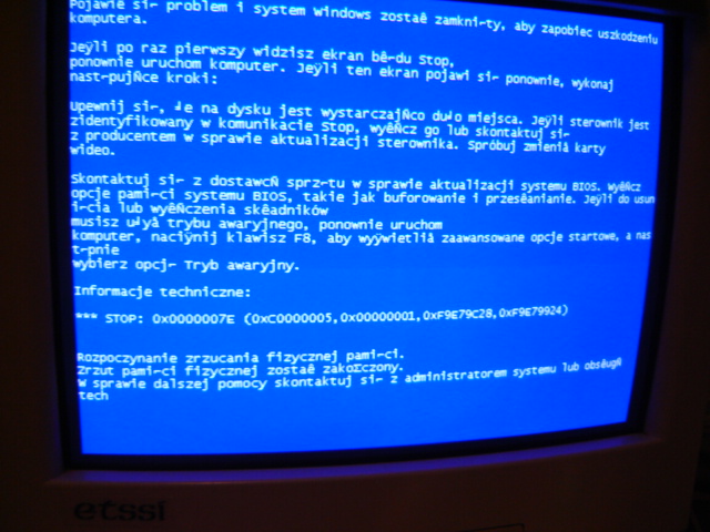

Po resecie wstaje sam i nie widzi błędów, ale teraz głównie wyskakuje mi ekran bledu i na tym ekranie komp sie wstrzymuje. Musze sam go resetować.
Postautor: end » 30 mar 2006, o 13:53
Tzn. ekran stop-u ? BSOD ? Niebieski ekran śmierci :twisted:

Postautor: gringozam » 30 mar 2006, o 18:33
Dokładnie tak :) "ekran śmierci" :D
Postautor: end » 30 mar 2006, o 23:46
No to odczytaj kod który się wyświetla, on identyfikuje problem który uniemożliwia uruchomienie systemu.

Co do BSOD to chyba się nie zrozumieliśmy, bo BSOD wygląda tak:

No więc sytuacja wygląda następująco:
-wywaliłem XP i teraz mam ME (ponoć porażka ale ja nie narzekam), przynajmniej mogę coś ściągnąć z neta, bo mi się komp nie resetuje. A co do BSOD to dokładnie taki ekran mi się pojawiał. Jak znajde chwile to zainstaluje XP obok ME i bede testował dalej :) A jak narazie to dziekuje wszystkim za pomoc :)
