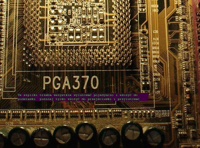

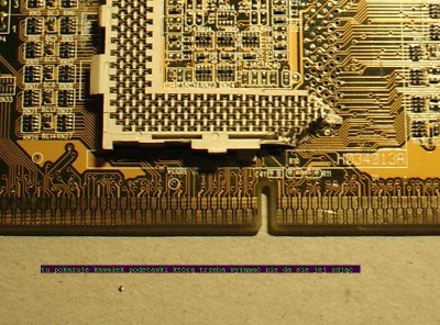

ze starej płyty głównej wziołem i rozebrałem podstawkę pod procesor
najpierw rozbieramy podstawkę na dwie części,pózniej ściągamy tą część ktura jest na płycie ze szpilkami tylko ostrożnie żeby nic nic nie połąmać na płycie powinny zostać tylko szpilki ze podstawki .
teraz wyjmujemy wszystkie szpilki od podstawki używajac lutownicy na ścieżki nie patrzymy ta płyta jest do wyrzucenia.
teraz bierzemy nasza sprawna płytę i robimy to samo tylko pinceta urywamy szpilki .
jak mamy urwane szpilki to najtrudniejsza teraz czynność musimy wszystko zalać kalafonią tylko cienka warstwa ja pokruszyłę kalafonie i delikatnie żeby nie zniszczyć wszystkiego przejechałem lutownicą .

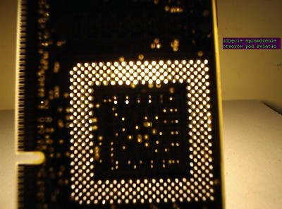

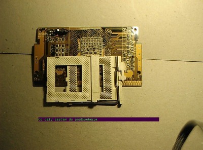

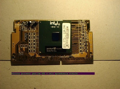

Postautor: daro1234 » 9 lut 2009, o 14:11
oto fotki z przejściówką na soket 370
kawałek podstawki
cały zetaw
sprawdzenie otworów 2
sprawdzenie otworów 1
wylutowanie nużek z zepsutej płyty

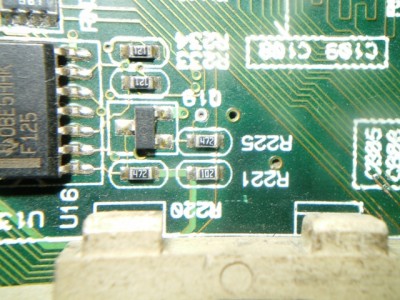

Mam prośbę do posiadaczy płyty Epox 8kha+.
Nieostrożny użytkownik zakładając chłodzenie sciął dwa oporniki przy gnieżdzie procesora :
R220 i R221.
Jakie wartosci mają te oporniki?
Postautor: end » 28 lut 2009, o 09:56
Witam. Żeby było bardziej "obrazowo" ;)
