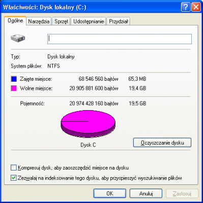

Cześć. Coś złego stało się z moim komputerem. Dziś włączam (system XP Prof.) i niebieski ekranik w czasie ładowania systemu pojawił się. Restet - to samo, "Tryb Awaryjny" - to samo, "Ostatnia działająca konfiguracja" - no comment. Pamiętam, że komunikat dotyczył coś sektoru rozruchowego, nie wiem dokładnie. Wiem natomiast, że coś złego stało się z dyskiem C: na którym miałem owy system i wszystkie ważne dane! Po zainstalowaniu "tymczasowo" XP na innej partycji dysk C: wygląda tak jak na załączniku :| Zajęte tam było ok 3/4 miejsca, teraz nie ma nic... ScanDisk robiłem, oczywiście nie muszę komentować, co to pomogło. Jeśli znacie jakieś programiki do odzyskiwania danych, naprawy partycji, to proszę o pomoc... Miałem tam tyle swojej pracy :(

Jak poleci MBR to jeszcze nie tak zle... zawsze mozna odzyskac, albo progsem, albo jak sie pamieta DOKLADNE dane to recznie. Gorzej jest tak jak wyglada mi to u Petersa, ze szlag trafi tablice alokacji partycji, wowczas znacznie trudniej jest odzyskac dane, i niestety darmowe programy sa bardzo ograniczone i upierdliwe w dzialaniu...
przede wszystkim nic nie zapisywac na takim dysku, po drugi mozna skozystac z darmowego progsu tylko pokazujacego utracone pliki (byle dokladnie), zas samo odzyskiwanie wykonac undeletem. Jednak robienie tego na piechote, przy kilkuset (czy tys) plikow, to ... katorga.
