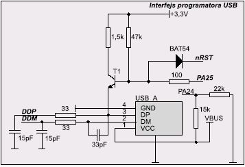

Potrzebny schemat interfejsu
Sławek5
Posty:485
Rejestracja:15 sie 2003, o 16:40
Lokalizacja:Szczecin
Postautor: Sławek5 » 18 lut 2009, o 18:52
Tylko bez T1 bo zamiast niego jest rezystor 1,5k do zasilania
schemat
MiW
Posty:8
Rejestracja:16 mar 2007, o 07:46
Lokalizacja:Kraków
Postautor: MiW » 18 lut 2009, o 21:20
Jeżeli to ma taki schemat, to to ma działać. Po czynnościach z wprowadzaniem w stan programowania i włączeniu zasilania podłączasz wtyczkę USB i ma się wykryć nowe urządzenie USB. Jeżeli się wykryło, to układ działa.

a czy mógłby ktoś powiedzieć po co jest ten rezystor podciągający do PA25 i PA24? Dlaczego akurat do tych portów?
Szukałem w necie i nigdzie nie ma po co. Znalazłem też schematy, gdzie w ogóle nie ma tych rezystorów.
Z góry dzięki za pomoc.
