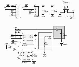

Bawię się programowaniem stąd flowcode. Chce sobie zrobić taki mały zegarek (wiem projektów jest dużo itd itp) z obsługą DCF77 i RTC. Opracowałem już sobie dekodowanie sygnału DCF77 może mało elegancko ale działa. Teraz przyszła kolej na RTC DS1307 i zaczeły się schodki. Sam moduł RTC który jest powszechnie dostępny kupiłem.
Podłączyłem pod odpowiednie linie w PIC. Program "dekoduje" informacje z DCF i ma je zapisać do RTC, a później co 0,5 s odczytywać RTC i wyświetlać czas na LCD. Niestety odczyt jak i zapis danych do RTC kończy się w dziwny sposób. Na wyświetlaczu otrzymuje informacje "45:85:85 45/25/165" tak jakby nie było układu. A adresuje RTC 0x68. Analizując układ napotkałem dziwne zjawisko odłączając masę GND od modułu RTC pojawia się prawidłowy odczyt informacji z RTC co jest dla mnie dziwne ponieważ wtedy DS1307 powinien nie nadawać? Oto mały fragment kodu inicjacja RTC:

Czemu ten rezonator połączyłeś do VCC przez rezystor? Co prawda nie miałem do czynienia z takim zegarem RTC, ale w każdym innym przypadku X1 zaleca się łączyć poprzez kondensator do VCC dla kwarcu 32,768.

To nie mój wymysł, tylko producenta modułu. Sam to zauważyłem, bo takiego rozwiązania nie ma w datasheet DS1307. Co więcej z tego co wyczytałem nie trzeba niczego więcej łączyć do X1, X2 oprócz kwarcu, bo reszta jest w samym układzie DS1307. Niemniej jednak sam moduł RTC i jego połączenia działają, ponieważ moduł ten sprawdziłem na innej platformie - Arduino Uno. I tam odczyt, zapis do RTC działa znakomicie, a jak odłączę masę GND od modułu RTC znika komunikacja, co program testowy arduino zgłasza.
