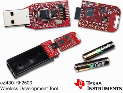

na dobry początek możesz poeksperymentować z modułem startowym ez-430 RF2500
http://processors.wiki.ti.com/index.php/EZ430-RF2500
moduł nadaje w paśmie 2.4 GHz, obsługiwany jest przez MSP'eka
do transmisji używany jest autorski protokół TI o nazwie "SimpliciTI"

Skoro jest mikroprocesor to głupio by było wykorzystać go tylko do tak prostych rzeczy więc steruje on też wyświetlaczami led podają one temperaturę w pomieszczeniu , datę , czas i dzień tygodnia.
Mam tam też zaimplementowany budzik i kilka funkcji nastawu daty i czasu ustawiane pilotem RC5.
Moduły pokojowe komunikują się z głównym (na razie jeszcze go nie dokończyłem)modułem poprzez UART stąd pytania wcześniejsze jak mają się one komunikować aby nie gubiły danych.
Moduły pokojowe przesyłają dane do modułu głównego o temperaturze w pomieszczeniach , o prądzie pobieranym przez ledy (rodzaj zabezpieczenia) , a moduł główny wysyła do modułów pokojowych ustawienia czasu i daty po włączeniu zasilania i chciałbym aby można było włączać oświetlenie w poszczególnych pomieszczeniach zdalnie w przyszłości planuje rozbudować ten system np.aby sterować elektrycznie otwieraną bramą oraz drzwiami do garażu itp. i właśnie do tego mi potrzeba tych modułów.
W zasadzie sygnał powinien przeniknąć przez jedną ścianę i aby wtedy miał zasięg ok.60-80m.
Te moduły zigbee podobają mi się ale nie wiem jak napisać program w bascomie do ich obsługi? :?
Edit by Pajączek: 8 ortów i kilka literówek ;/

Będziesz miał do napisania konfigurację UART (da się zdaje się również i2c i spi) i wysyłanie/odbieranie komend sterujących (komendy AT ) no i oczywiście właściwych danych ;)
wacha
Posty:95
Rejestracja:22 lis 2009, o 21:19
Lokalizacja:biele
Re: Komunikacja przez uart problem
Postautor: wacha » 15 lis 2011, o 16:57
Można by też przez spi tylko nie wiem za bardzo jak zrobić tą konfigurację i komendy sterujące odbieranie i wysyłanie danych to nie problem.
Byłbym wdzięczny gdyby ktoś podał mi przykład jak obsłurzyć ten moduł w bascomie.
