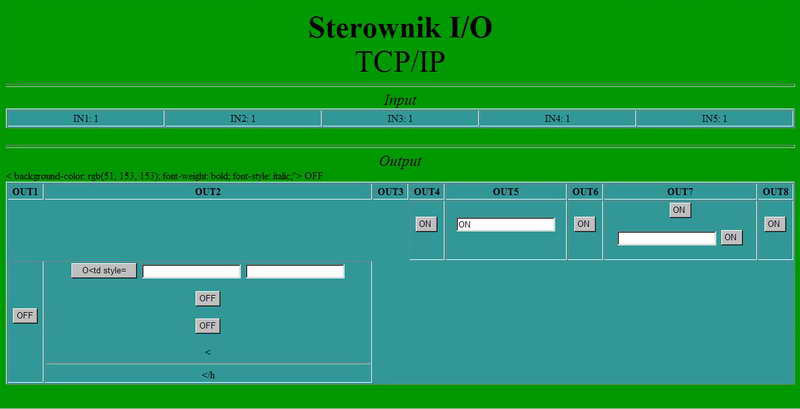

Witam.
Uruchomiłem AVT 974 z modułem IIM7010, dzięki @MES Mariusz zdjęcia pomogły.
Czy ktoś sprawdzał jak zachowuje się strona www łącząc się przez Internet z modułem ?
U mnie po sieci lokalnej jest prawidłowo, natomiast przy połączeniu z zewnątrz strona się "rozsypuje”.
Sprawdzałem pod IE6, 7 oraz Firefox.
Oczywiście strona automatycznie odświeża się co 5 sekund i za każdym razem wygląda inaczej.
