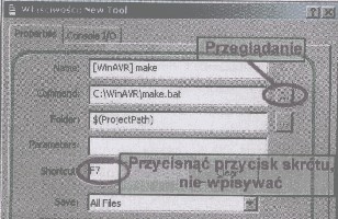

Chciałem się spytać o Programmers Notepad dla WinAVR.
W ustawieniach Tools->Options jest Options. Po dodaniu ADD wg kursu z EdW należy uzupełnić jak na załączonym obrazku.
Co to jest na zakładce Properties Folder z wpisem $(ProjectPath). o to oznacza i co robi?

Jest to "Special Symbol" (coś jak zmienna środowiskowa) , w której zapisana jest ścieżka dostępu(Path) do folderu , w którym znajduje się aktualny projekt.Co to jest na zakładce Properties Folder z wpisem $(ProjectPath). o to oznacza i co robi?

Np. chciałbyś mieć możliwość wylistowć w okienku Output PN-a , wszystkie pliki z rozszerzeniem *.c z aktualnie "obrabianego" projektu. Tworzysz więc nową pozycję w menu Tools i w Properties wpisujesz ...
Command: F:\Windows\system32\cmd.exe
Folder: $(ProjectPath)
Parameters:/C Dir *.c
Shortcut: CTRL+L
... i masz już takie cuś
