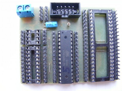

Jak zamieścić tutaj foto przystawki ?

Patrze i niema jak wysłać załącznika,klikam na pełny edytor i jest.
Koło kondensatora jest gniazdo na kwarc,po lewej odpadło muszę przylutować.
Czy jak się da tam kwarc to tak samo jakby go przylutować do Atmega 8A,po co tam jest to gniazdo i co można z tym robić.
Gdzie można kupić taką przystawkę,kupiłam ją na Allegro,teraz jej tam niema.
