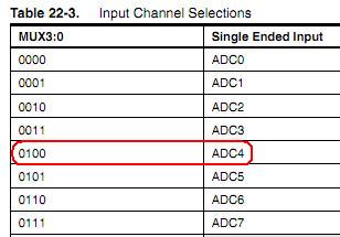

Faber33

raczej z tabelki wynika że 3 bit adresuje

Postautor: Tomasz Gumny » 30 wrz 2010, o 13:49
Ta tabelka?
Faber33
Posty:98
Rejestracja:14 cze 2010, o 18:38
Postautor: Faber33 » 30 wrz 2010, o 14:19
licząć od lewej to się zgadza co mówisz:P
