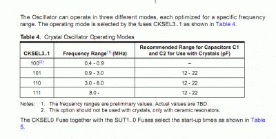

Nie da się z dwóch powodów:Jak ustawić fuse bity aby odpalił rezonator około 2 Hz.
- taki rezonator nie istnieje
- pewnie dlatego, producent nie przewidział fuses (sprawdź w nocie katalogowej jeśli potrafisz coś więcej niż przeciętna kobieta) na tak niską częstotliwość rezonatora. Wątpię jednak abyś potrafiła znaleźć potrzebne informacje, dlatego umieściłęm je w załączniku. Pozostaje problem interpretacji.
Mikokontroler można taktować zewnętrznym generatorem albo generatorem RC. Zakres w dół jest dużo szerszy, bo AVR ma rejetry statyczne, a nie dynamiczne jak np pierwsze 8051.
Na pewno nie jakiś UTxxx. Licznikiem czasu. Dobre liczniki częstotliwości przeliczają czas na częstotliwość.Jak zmierzyć ile dokładnie ma ten rezonator.
Częstotliwość rezonatora mierzy się pośrednio, należy włączyć w obwód generatora. Może to być np obwód generatora uC. Nie da się jednak zmierzyć tego podłączając taki obwód do jakiegokolwiek miernika. Dlaczego? Pewnie nie zrozumiesz, musisz na słowo uwierzyć, że trzeba to zrobić pośrednio wystawiając sobie sygnał zegarowy na GPIO.
Jeśli jest to jednak generator to można mierzyć bezpośrednio. Zbyt duże obciążenie, co najwyżej, zmniejszy stromość zboczy sygnału.
