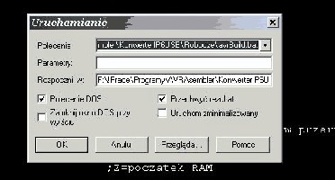

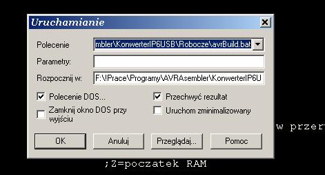

Powiadasz ze AVRSide nadpisuje. W ktoryms momencie mialem z tym problem i reczne wykasowanie plikow dopiero pomoglo. Dlatego dla czystej "higieny" zrobilem sobie bat-a. Wywolywanie takich pomocnych narzedzi czesto sie przydaje. Mozna sobie napisac sporo takich autoatow np. do robienia kopii roboczych, ucinania ogonkow polskim literkom (akurat dwa przyklady z ktorych obficie korzystam ;) ) Milo by bylo wywolywac takie "automaciki" z poziomu IDE bez potrzeby przelaczania. Swietnym przykladem realizacji tego jest polecenie "uruchom" w TextPadzie. AVRSide zbliza sie bardzo do mojego wyobrazenia o idealnym IDE. Brakuje wlasnie tylko tego malego szczegoliku. Dorzucam zrzut z ekranu jak to jest w TP. Za poswiecenie kilku chwil i ewentualna implementacje w nowej wersji serdecznie z gory dziekuje.

1.Powiadasz ze AVRSide nadpisuje. W ktoryms momencie mialem z tym problem i reczne wykasowanie plikow dopiero pomoglo.
2.Dorzucam zrzut z ekranu jak to jest w TP. Za poswiecenie kilku chwil i ewentualna implementacje w nowej wersji serdecznie z gory dziekuje.
Dexter
1 - powinno. Po prostu wcale nie sprawdzam czy plik o danej nazwie istnieje
tylko tworzę nową wersję. Właśnie po to żeby uniknąć oddzielnego czyszczenia.
Jeśli był kłopot to coś musiało się zaciąć ( ew. mogą po zmianie opcji kompilacji
pozostać jakieś starsze wersje o ile już nie tworzymy danego pliku wyjściowego;
wtedy rzeczywiście moze byc nieporozumienie )
2. postaram się coś wyklepać, to już dość dawno wisi w TODO ale jakoś
nie mogło się doczekać ;-)
Pozdrowienia Jurek S.
