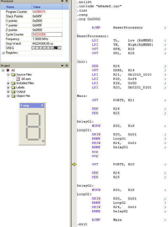

Obrazek Wymagasz od innych by za Ciebie cos zrobili a sama znalazlas wymowke ze ja :no: potrafie :729: Jest takie powiedzenie
:569: Kto chce szuka sposobu kto niechce szuka powodu :568:
:twisted: Dostalas kod ktory dziala 'ryba' dostalas rady 'wedka' teraz juz tylko musisz sama :idea: Gdy pokarzesz ze cos zrobilas ale masz problem wtedy ktos Ci pomoze ale na pewno nie zrobi wszystko za Ciebie :no: Tu na forum nikt nie ma placone za pomoc :no: Pomaga sie z dobrego serca :P
8) To jest troche oczyszczony kod ktory powstal na podstawie kodu maszynowego z C plus dwa nop 8) Orginalny listing kilka postow wyzej :idea: Zmieniajac zawartos pary rejestrow R18 i R19 zmieniasz ilosc cykli w petli :wink: po zmianie 19 na f4 dostaje troche wiecej niz 64 sekundu :twisted: Ciagle sie miesci w zakresie 60 - 70 sekund za to 100% 50-50 :twisted:

Mam wątpliwości co do słów ACeK :" To jest troche oczyszczony kod ktory powstal na podstawie kodu maszynowego z C plus dwa nop 8) Orginalny listing kilka postow wyzej :idea: Zmieniajac zawartos pary rejestrow R18 i R19 zmieniasz ilosc cykli w petli :wink: po zmianie 19 na f4 dostaje troche wiecej niz 64 sekundu :twisted: Ciagle sie miesci w zakresie 60 - 70 sekund za to 100% 50-50 "
Gdyby tak było zamieścił by kod a nie fotkę,zrzut ekranu kodu.
Gdyby tak było zamieścił by kod a nie fotkę,zrzut ekranu kodu...
Obrazek no comment Obrazek
