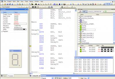

Mam symulator na AVR Studio 5.1 ,ale nie wiem jak to czytać, mogli by dać to obrazowo, jak w powyższym kursie z migającymi diodami.
Czy są jakieś lepsze symulatory jak w AVR Studio ?

Obrazek Jak dziala oraz obsluguje sie symulator masz obrazowo pokazane na linkach do YT wystarczy patrzec :idea: Tu mala UWAGA jesli nie rozumiesz zapisu 0x00, 0b00000000 to odsylam ponownie do krasnolodkow drugi tom pierwszy rozdzial :idea: tam wszystko jest opisane :twisted: Bez tej wiedzy zapomnij o programowaniu a tym bardziej jak zmienic kod maszynowy na assembler :( Sorry :( Jesli chodzi o dzialajacy kod 50-50 to masz go juz gotowy w kilku wersjach wczesniej :P To czy jest napisany

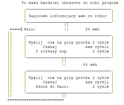

:idea: Tak jest zbudowany program :no: ma znaczenia jaki rodzaj bedzie opoznienie bo zawsze wykanuje sie tyle samo cykli :!: Ile :? zalezy co wpiszesz za miast orginalnych 250 z pierwszego programu :wink:
:idea: Matematyka
2+2+xxx=2+2+xxx
50-50%
8) Prosciej juz tego :no: wytlumacze Obrazek

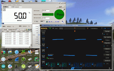

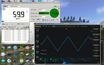

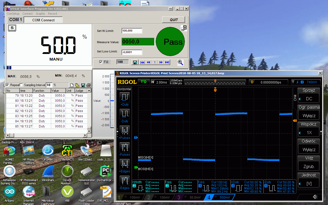

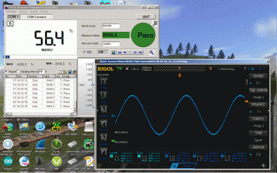

Kilka obrazków z pomiarów sprzętem "trochę" lepszym niż posiadasz. Zobacz jak zmienia się wynik pomiaru zależnie od kształtu przebiegu. Zmiany będą też widoczne gdy zmienia się amplituda przebiegu. Przy pomiarze częstotliwości też będziesz miała odchyłki.
Jak będę miał chwilę to zrobię pomiary licznikiem częstotliwości.
